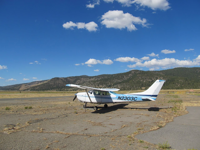

Не уверен, что с убирающимися.
Cessna 182RG. Что я, свой самолет не узнаю??
Признаков там два видно
- видны створки переднего колеса, они открыты
- видна резина на круглых балках на которых основные колеса. На обычной 182 там не резина а ступенька приделана, а на RG так как эти балки убираются вниз - назад (там кстати и ниши колес видны) ступеньки не сделаешь и они просто покрыты резиной чтобы ноги не скользили.
Так что или 182RG или 210RG (у последней еще и ниши для балок закрываются а у 182RG нет).
Вот для сравнение две фотки C-182RG
Я бы на грунте этот самолет не эксплуатировал. Там маленькие колеса (чтобы можно было убирать) и при небольшой ямке в траве будет неслабый шанс что нибудь сломать или кильнуться, что похоже и произошло.
