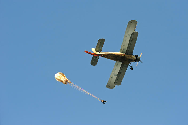

Ниже на фото видно, оранжевый, по левому борту.

на том парашюте что на фото летит отдельно с вытяжным "медузой" зачастую рядом с парашютистом, на других моделях по современнее и по спортивнее к примеру: Т-4, Ут-15 чехол задирается вверх по куполу и болтается вместе с медузой у полюсного отверстия
На том фото, как раз, чехол остаётся жёстко пристёгнутым к тросу и болтается за самолётом. И после очередной группы выпускающий затягивает их чехлы в самолёт. Как раз тот пример, что, возможно, описан в рассказе avro. У Д-1-5у точно. :)

да имелся в виду дуб который изображен на фотографии при прыжках без принудительного раскрытия
с третьей минуты показан прыжок на принудительное раскрытие (ранца и стягивание чехла) именуемый в народе принудиловкой, т.е. это все происходит под силой тяжести сначала выдергиваются шпильки ранца затем вытягивается чехол в котором купол привязан за вершину обрывной стропой (кажись 16кгс на разрыв) все это вытягивается в организованном порядке происходит разрыв обрывной и чехол сходит с купола после чего болтается за ЛА.
при прыжках на расчековку просто выдергиваются шпильки из ранца а дальше чехол стягивается вытяждным парашютом
при прыжках с задержкой раскрытия шпилька выдергивается из прибора (Анероидно-часового) и раскрытие происхотид либо в ручную либо от страхующего прибора
обрывная стропа в этих 2 случаях oтсутствует
и если при прыжках на расчековку вытяжной тросик болтается за ЛА, то при ручном раскрытии можно естественно и без тросика и без прибора если опыт конечно позволяет.
все вышеперечисленное касаемо парашютов типа Д-1-5 и им подобным
