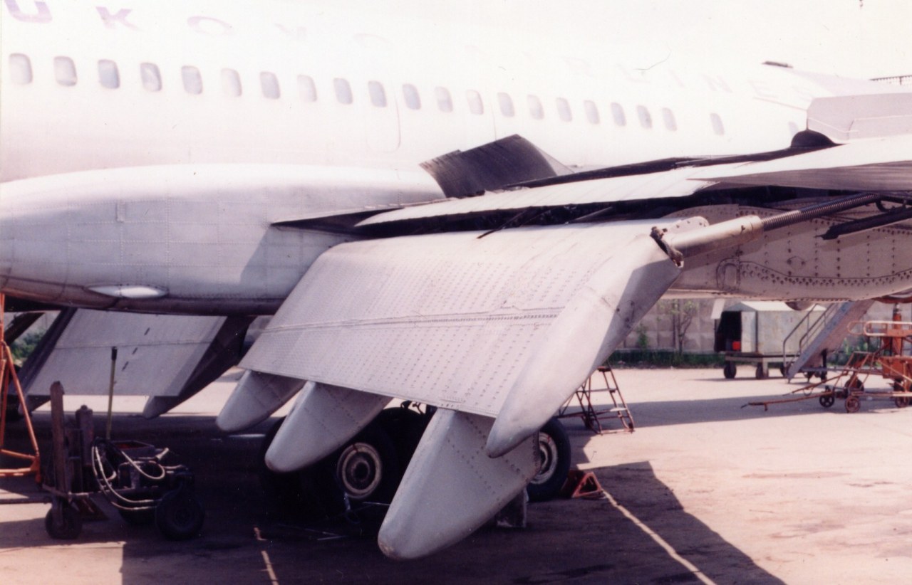

Не подскажешь, а вот тут закрылки сейчас вперед выдвинуты или назад?
http://www.airliner-models.org/_fr/24/5458244.jpg
Если быть до конца точным, то на фото мне видится составной двухзвенный закрылок, обе секции которого выдвинуты назад и вторая еще дополнительно опущена вниз. Не?
