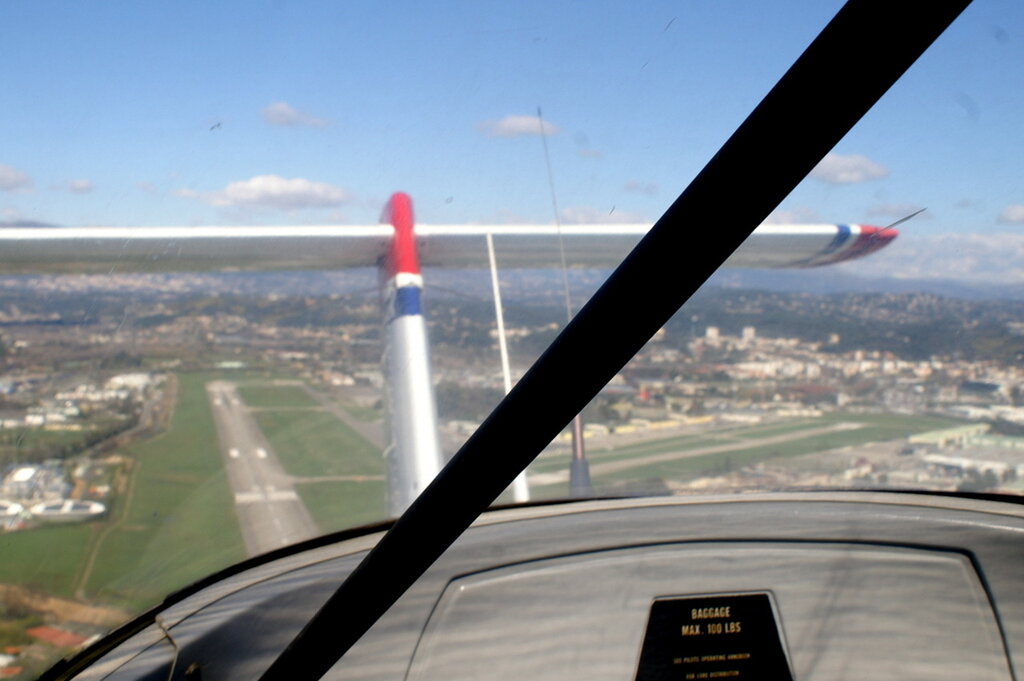

Полетели.
Аэродром назначения. Неконтроллируемый. Всего 40 километров расстояния.
