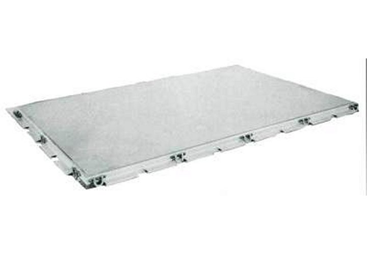

Хотим установить кресла на Ильюшу :) И всё было бы просто, если бы это была временная задача для разового перелета, но в нашем случае ситуация абсолютно другая. Нужно всерьез и надолго. Поэтому, возникла необходимость в изготовлении рельс с крепежами для кресел. Может кто-нибудь имеет представление как это все сделать? Буду ОЧЕНЬ благодарна за любые идеи и советы! Кресел 40 штук: 2x10x2
сделайте вот такую паллету с сиденьями, оные к ней хоть болтами прихватите - хуже не будет (паллета все равно под списание).
тогда можно загрузить по стандартным рольгангам (и сиденья сами по себе превратятся в часть экспозиции).
Большое спасибо за идею! А такие палетты необходимо изготавливать под заказ или где-то можно приобрести? И еще материал интересует... не будет ли с пожнадзором проблем?
kapma, паллеты пожароустойчивы обычно. Как с креслами - не знаю, тут уже Михаила MikVolg спрашивать надо.
Те, что на самом верхнем фото, в РФ не распространены - это военные американские паллет (463L).
Есть и их аналоги. Например, уже с креслами, готовые - можно купить тут: http://vrr-aviation.com/product/a300f-a310f-seat-pallet
Можно поискать по западным барахолкам (полагаю, найдется там и это, за меньшую цену).
Можно, наконец, взять стандартные авиационные паллеты РМС или PAJ (в РФ их достать уже реально, т.к. с ними летает западная техника).
И просто приклепать к ним металлические рамы с сиденьями.
Заклепки, в общем-то, убьют паллету окончательно, но вам ведь не летать с ней - так что можно смириться с этим :)

Чертеж паллеты вам в принципе не нужен - это лист алюминия с приклепанным по периметру seattrack (дорожкой для крепления ремней или сетки).
Толщина где-то 5-6 мм.

На 1 паллету размером 317х224 см без проблем встанет 2 ряда по 4 кресла (итого, 8 кресел на паллету). Можно оставить центральный проход для простоты перемещения по рядам.
Как вариант, конечно - вместо паллеты взять обычные стальные листы (и при желании - сымитировать ситтрек по периметру).
Но это уже не столь эстетично, на мой взгляд. Хотя и дешевле будет.
А размещать по-любому надо на рольгангах. Так проще будет закатить всю эту нелегкую конструкцию на борт, да и наглядность будет повыше.
