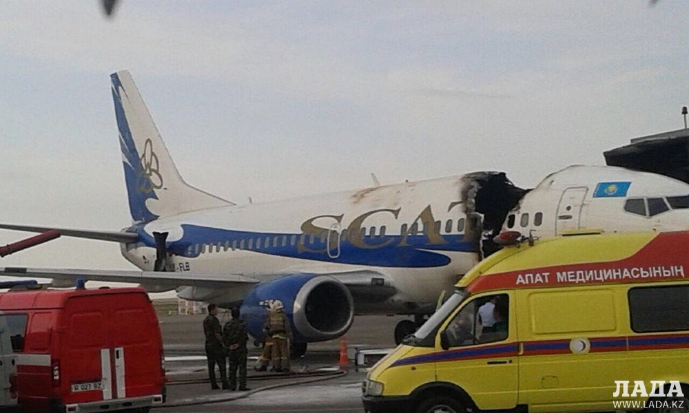

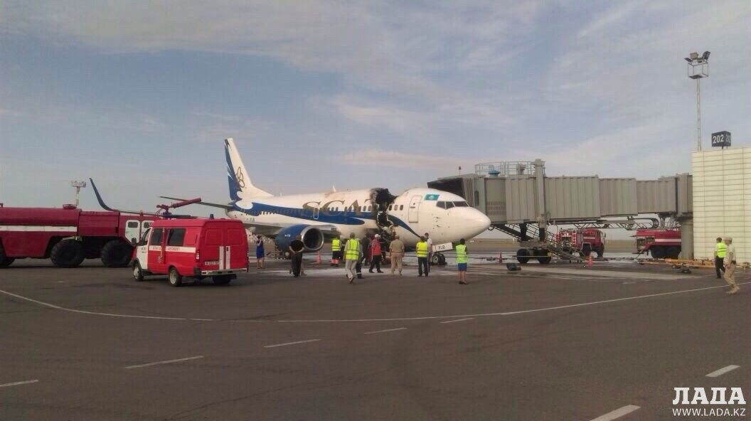

В международном аэропорту Актау произошла аварийная ситуация с пассажирским самолетом, прибывшим из Астаны, сообщает "Лада" со ссылкой на правоохранительные органы.
Сообщается, что ЧП произошло на взлетно-посадочной полосе аэропорта, когда самолет уже совершил посадку. В какой-то момент в салоне воздушного судна вспыхнуло пламя в результате действий одного из членов экипажа или из числа техгруппы. Пожар удалось оперативно ликвидировать. О жертвах или пострадавших не сообщается.
Рейс DV742 Астана-Актау. Самолёт был в лизинге от Small Planet.
Авиакомпания «SCAT» прокомментировала инцидент с загоревшимся в Актау самолетом
Сегодня при подготовке самолета авиакомпании «SCAT» к вылету в Минеральные Воды на борту авиалайнера произошел пожар, который был потушен силами пожарной части аэропорта.
По данным работников аэропорта Актау, в самолете взорвался кислородный баллон, но представители авиакомпании пока воздерживаются от оценки причин аварии.
По словам Виктории Ульяновой, ответственной по связям с общественностью авиакомпании «SCAT», самолет рейсом Астана — Актау провел полет в штатном режиме, вылетел по расписанию и произвел посадку в Актау тоже по расписанию. После приземления пассажиры были высажены в штатном режиме, после чего началось техническое обслуживание самолета. Во время подготовки в салоне вспыхнул пожар. Авиакомпания проведет проверку причин возгорания на борту лайнера, - сообщила Виктория Ульянова.
Самый старый 737 в СКАТе, 25 лет борту. LY-FLB
надо же как прожгло металл - как фольгу
Никогда не жгли булавки в кислороде? Если там баллон взорвался или даже просто прохудился, то там не то что алюминий сгорел бы, но даже и танковая броня.
Нда, а самолетик все, под списание и на запчасти. Повезло всем, что случилось оно на земле и без пассажиров.
