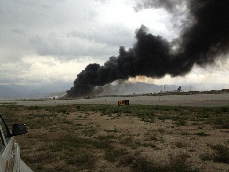

Smoke plume rising from the crash site (Photo: Albert Ramirez):
Сегодня в 15.30 при выполнении взлета с ВПП 03 аэропорта Баграм потерпел катастрофу Boeing 747-400 а/к National Air Cargo, выполнявший рейс по заказу Командование воздушных перевозок США. Сразу после взлёта самолёт начал терять высоту и, столкнувшись с землей, загорелся объятый пламенем вблизи торца ВПП на территории авиабазы.
Все 8 членов экипажа погибли. По сообщению радиолюбителя, прослушивавшего частоту, экипаж доложил о сваливании из-за возможного смещения груза. Авиакомпания National Air Cargo эксплуатирует 3 Boeing 747-400.

Люди зоркие уверяют, что на фото так же виден Ан-124 а/к "Антонов" в процессе разгрузки.
