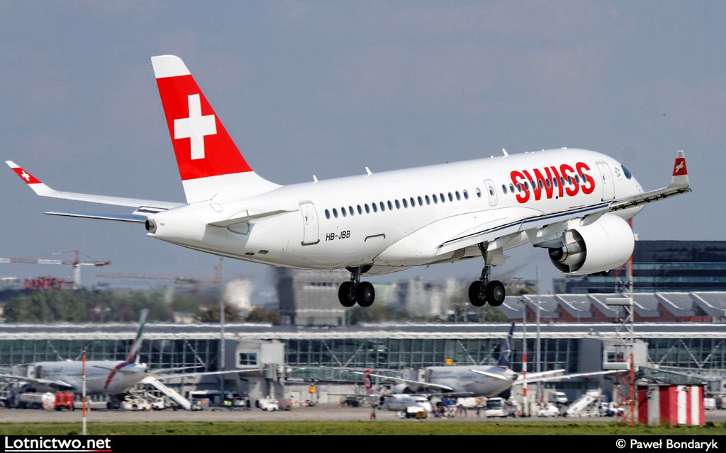

Швейцарцы молодцы, организовали красивое шоу по встрече первого серийного и первого во флоте SWISS, C Series в а/п Цюрих.
Проход на полосой, потом ещё один проход в сопровождении Lockheed super Constellation, фонтан, руление перед публикой (кстати а/п Цюрих заранее анонсировал, что самолёт проедет около смотровой площадки, чтобы народ мог рассмотреть и сделать фото).

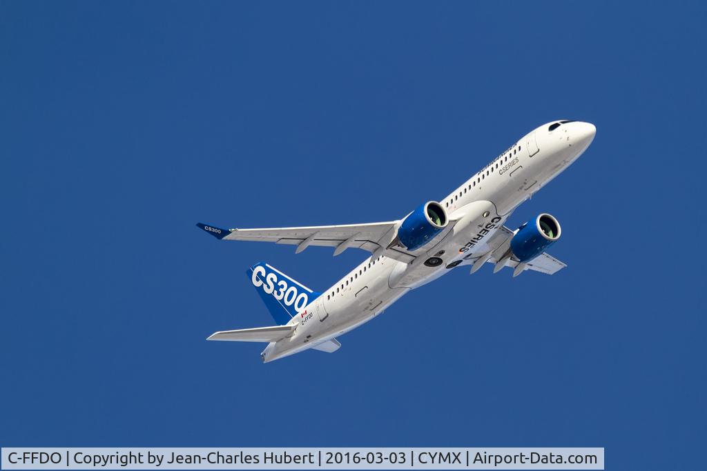

первый C Series "CS300" (Reg.: C-FFDO) прибыл в Ригу для отработки ввода в эксплуатацию нового типа самолёта для airBaltic.
Самолёт имеет стандартную конфигурацию пассажирской кабины.
Основные цели и задачи этого борта- отработка полётов по европейским маршрутам и подготовка персонала airBaltic к эксплуатации нового типа. Полёты будут осуществляться без пассажиров, только т.н. "технические рейсы".
Поставка первого серийного самолёта C Series "CS300" для airBaltic намечена на 4-й квартал 2016 года.
