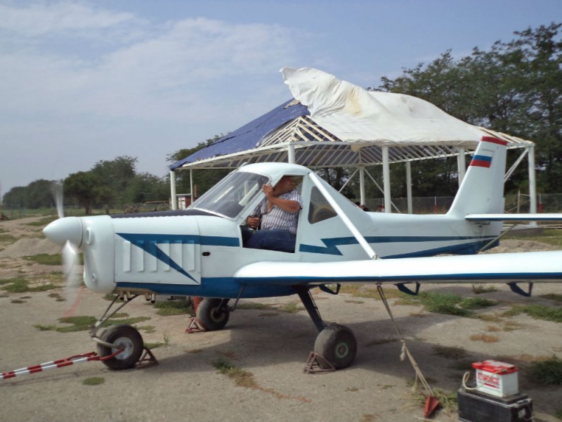

    ООО «Алькор-А» разрабатывает электросамолет для авиатакси
    Таганрогская авиастроительная компания «Алькор-А» сообщает о начале разработки электросамолета, предназначенного для использования в гражданской авиации. В частности, предполагается, что данный летательный аппарат будет применяться в авиатакси.
    Компания планирует переоборудовать имеющийся самолет «НТ». На настоящий момент этот летательный аппарат обладает следующими характеристиками – двигатель внутреннего сгорания мощностью 105 кВт (140 л.с.), взлетная масса 1050 кг с двумя пилотами, дополнительный отсек объемом 300 л, расположенный под кабиной, размах крыльев 9.6 м, длина 6.7 м, расход топлива – 26 л на час полета.
    После установки модульного аккумулятора массой 300 кг производства LGChemи электродвигателя мощностью 110 кВт российского производства самолет будет способен совершать перелеты (крейсерские) на расстояние до 1000 км с максимальной скоростью в 250 км/ч. После переоборудования взлетная масса не изменится, а самолет будет рассчитать на одного пилота и одного пассажира.
    Переоборудование самолета намечено на вторую половину 2017 года. В дальнейшем, после проведения полетных испытаний, планируется применение отечественных комплектующих.
    Заказчиком проекта выступает частный инвестор, также часть средств планируется собрать посредством краудфандинга.
    Использование электродвигателя позволит добиться короткого взлета и значительно снизить себестоимость перевозок, что сделает услуги авиатакси значительно дешевле, а также позволит применять авиаперевозки в тех районах, которые раньше были недоступны.

    lass1637, давайте считать. Максимальная скорость 250 км/ч - она действительно максимальная. Судя по виду самолета, крейсерская у него должна быть где-то 180-200. Возьмем 200. То есть 1000 км = 5 часов полета. В качестве потребляемой мощности электродвигателя в крейсерском полете возьмем очень оптимистичное значение 40 кВт, а также оптимистично пренебрежем повышенным энергопотреблением на этапе взлета и набора высоты, считая, что оно компенсируется на этапе снижения и захода на посадку. Также пренебрежем обязательным 45-минутным аэронавигационным запасом. Соответственно, самолету нужна батарея с запасом энергии как минимум 200 кВт·ч. При массе 300 кг получаем плотность энергии 0,67 кВт·ч/кг = 2,4 МДж/кг. Не могли бы вы отсыпать или таких батарей, или того, что вы курите?
    Сколько ж весит нынешний движок?
    Судя по заявленной мощности и форме капота, похоже, что там Walter M332, весящий без принадлежностей 102 кг.

    Замечания от нашего главного конструктора:
    В погоне за сенсацией растерялось техническое содержание этого сообщения.
    Поэтому начнем с начала.
    В ООО «Алькор-А» ведутся проработки легкого 4-местного самолета с крейсерской скоростью более 300 км/ч и дальностью полета с нагрузкой в пределах 1-1.5 тысяч км.
    В качестве силовой установки рассматриваются СУ с мощными электромоторами с питанием от аккумуляторных батарей. «Смотрятся» различия, уже существующие электроприводы в гибридных и электрических автомобилях и электромотоциклах.
    После формирования и сборки этой силовой установки, после её обработки на стенде, на «земле», планируются её летные испытания.
    И вот для выполнения в будущем испытания силовой установки с электрическим двигателем и выбран показанный самолет.
    О подходах к формированию СУ и ремоторизации самолета – немного позднее.

    Ultranomad, вспомнилось приключение? :) Указанная батарея стоит у конца левого крыла. Красного цвета. Получает энергию от встроенной гравицапы.
    lass1637, мечты должны быть более грандиозные, давайте заявим скорость в 300 узлов, а дальность в 1500 nm :D
    Вы реально представляете, что даже для того, что вы заявляете, нужно? Это примерно как три Теслы модели S. Погуглите вес их аккумуляторов, их габариты и их цену. Судя по внешнему виду ЛС, вы его сможете обменять на одну из трех необходимых батарей.
