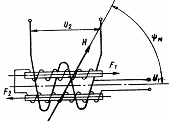

Индукционный датчик служит для определения магнитного (компасного) курса, используя систему из трех магнитных зондов. Он является прибором, который определяет направление магнитного поля Земли относительно продольной оси самолета самолета.
В герметичном корпусе индукционного датчика, заполненном лигроином, в кардановом подвесе расположена платформа, снабженная поплавком. Она плавает и удерживается в горизонтальном состоянии при кренах самолета до 200. На платформе установлены 3 магнитных зонда (см. рис. 38) под углом в 600 (треугольником), которые являются чувствительными элементами к направлению магнитного поля Земли. Каждый зонд состоит из 2-х пермаллоевых сердечников, имеющих большую относительную магнитную проницаемость (μmax=105). На сердечники намотаны две обмотки: обмотка подмагничивания и сигнальная обмотка.
Рис. 38 – Схема магнитного зонда индукционного датчика
Обмотка подмагничивания наводит в стержнях магнитное поле и тем самым изменяет магнитную проницаемость сердечников от 105 при нулевом поле до 1 при максимальном поле. Это позволяет сделать постоянное магнитное поле Земли в сердечниках переменным (импульсным). В результате этого на сигнальной обмотке индуцируется ЭДС, пропорциональная числу витков в сигнальной обмотке и магнитному полю Земли в проекции на продольную ось зонда.
Одного зонда недостаточно, потому что при угле α с «+» и «-» сигналы будут одинаковы, а комбинация сигналов с 3-х зондов, расположенных под 600 однозначно указывает направление магнитного поля Земли.

Это в принципе общее описание - все ИД так пашут.
А у KMT-112 вроде не под 60 градусов обмотки, а под 120 относительно друг друга расположены? Или это не имеет значения?
И всё равно вопрос, что я озвучил остаётся: как имея сигналы со всех трёх зондов получить из них магнитный курс? Везде приводятся схемы каких-то устройств с ИД: компас + гироскоп + стрелочный индикатор или что-то похожее. А имея датчик, АЦП и микроконтроллер как посчитать угол непонятно :(
