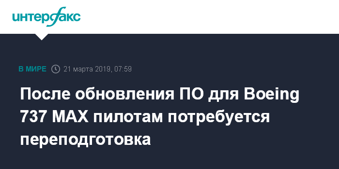

После обновления ПО для Boeing 737 MAX пилотам потребуется переподготовка
Компания Boeing продолжает разработку, тестирование и обновление программного обеспечения (ПО) для самолетов семейства 737 MAX и решение проблем, связанных с системой Maneuvering Characteristics Augmentation System (MCAS, "Увеличение характеристик системы маневрирования"), сообщила Ассоциация пилотов авиакомпании Southwest Airlines.
По ее оценкам, внедрение нового ПО потребует переподготовки всех пилотов, летающих на Boeing 737 MAX, в настоящее время авиакомпания прилагает усилия, чтобы получить для этого дополнительные материалы и документы.
Boeing занялся совершенствованием системы MCAS уже после аварии самолета индонезийской авиакомпании Lion Air в октябре прошлого года. Решение проблемы приобрело особую актуальность и срочность после крушения на прошлой неделе лайнера в Эфиопии.

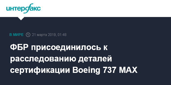

ФБР присоединилось к уголовному расследованию по сертификации самолета Boeing 737-Max, сообщает Seattle Times.
Издание отмечает, что Федеральное бюро расследований ФБР будет играть вспомогательную роль в расследовании, которое ведет департамент транспорта с целью выяснить детали процесса утверждения модели самолета, который был вовлечен в две смертельные аварии.
Уточняется, что расследование того, как Федеральное авиационное управление (FAA) одобрило самолет, началось вскоре после того, как Lion Air 737-Max 8 разбился в Индонезии в октябре, убив 189 человек.
Согласно статье, уголовный отдел Министерства юстиции контролирует расследование, а генеральный инспектор Департамента транспорта проводит его.
Boeing отказался комментировать расследование.
FAA заявила, что следует традиционному процессу сертификации самолетов.
Ранее сообщалось, что министр транспорта США Элейн Чао просит генерального инспектора при министерстве изучить процесс получения сертификации Boeing 737-MAX 8 после двух авиакатастроф с самолетами этого типа.
