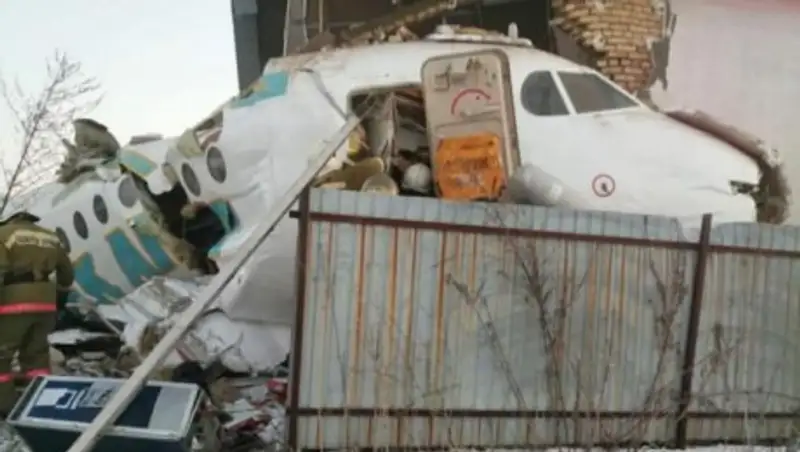

Катастрофа Fokker 100 а/к Bek Air 27.12.2019 - информация
Председатель комиссии сказал журналистам:
Полицейский Жаксылык Султанов вытащил младенца из под обломков самолета.
«Там лежала женщина с открытым переломом ног. У нее на груди лежал мальчик, она придерживала его левой рукой, правая рука была травмирована. На казахском я ей сказал, что возьму ребенка и передам в скорую. Она моргнула глазами, дав одобрение, после чего заплакала», — сообщил полицейский.
9-месячного малыша отвезли в детскую больницу, он находится в стабильном состоянии.
На борту находилось 93 пассажира, в том числе 8 детей, и 5 членов экипажа, 603 кг багажа, 613 кг - груза.
Регистрация рейса началась в 05.35, окончилась в 06.35, посадка закончилась в 07.03, взлет – в 07.21.
Воздушное судно пропало с радара в 07.22, тревога была объявлена в 07.25.
На пульт 103 вызов поступил в 07.43.

07.24 – руководитель полетов объявляет тревогу для всего личного состава аварийно-спасательной команды аэропорта (в нее входят следующие службы: Служба поискового и аварийно-спасательного обеспечения (СПАСОП), медслужба, Служба организации пассажирских перевозок, Служба спецтранспорта, Аэродромная служба, Служба авиационной безопасности, Служба грузовых перевозок, Инженерно-авиационная служба)
07.27 – аварийно-спасательная команда аэропорта собрана в квадрате 6 "К"
07.35 – от руководителя полетов получена информация об авиационном происшествии в квадрате 20 "А"
07.36 – на место авиапроисшествия прибывает первый пожарно-спасательный расчет СПАСОП аэропорта, передает информацию о разрушенном самолете в квадрате 18 "В" и начинает эвакуацию пассажиров
07.38 – на место прибывает полный состав ПСК СПАССОП и приступает к эвакуации пассажиров
07.39 – начальник СПАСОП запрашивает дополнительные силы медчреждений Алматы
07.42 – на место происшествия прибывает полный состав аварийно-спасательной команды аэропорта
08.10 – в терминал с места ЧП эвакуированы все пассажиры, способные самостоятельно передвигаться
