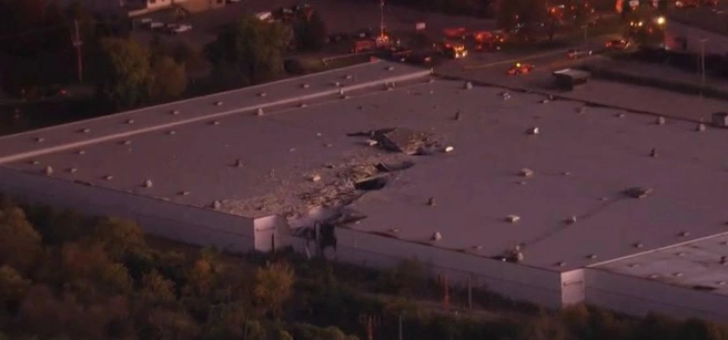

По логике получается это конечная точка, поскольку по первым видео он от земли практически не отрывался.
UPD: Посмотрел по гуглоснимкам. Оказывается нет - это первое здание за пределами порта сразу за полосой, оно легко опознается по форме. Это видимо след входа левой плоскости крыла, а дальше он основной тушей таки перемахнул поверх этой крыши.

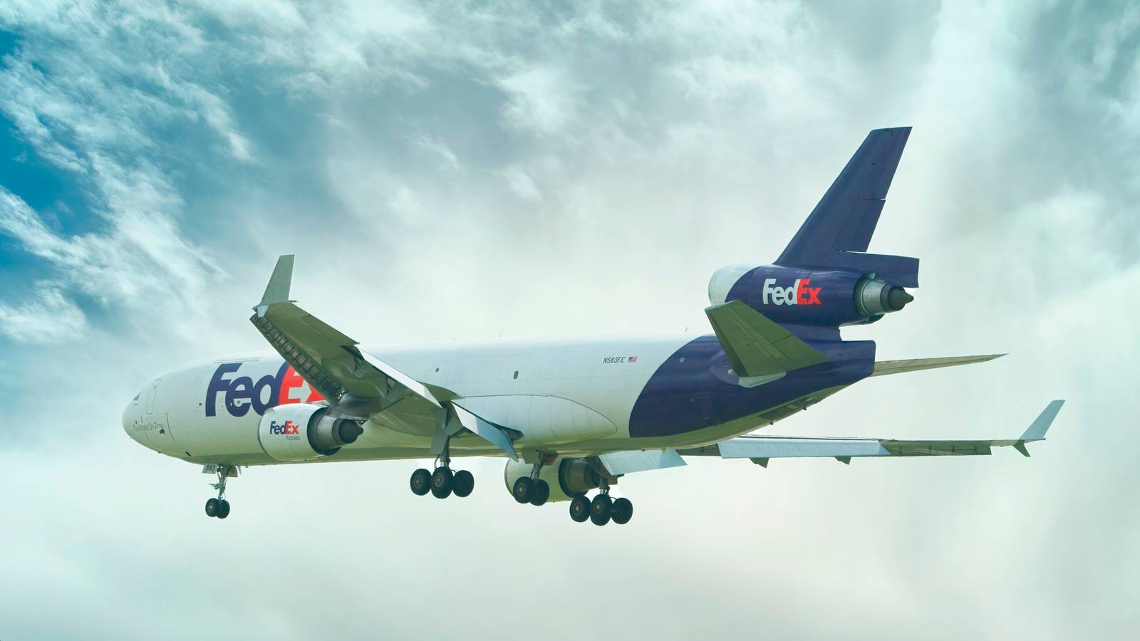

В 2023 году два основных пользователя md-11 - FedEx и UPS уже озвучивали планы плавного вывода флота md-11 из эксплуатации и замены их Boieng-ами:
Отказ двигателя на взлете был у FedEx-ского md-11 в 2020, в Мемфисе, но уже после отрыва от полосы, судя по описанию:
Катастрофа, прямо связанная с отказом двигателя у md-11, похоже, первая за историю эксплуатации.
