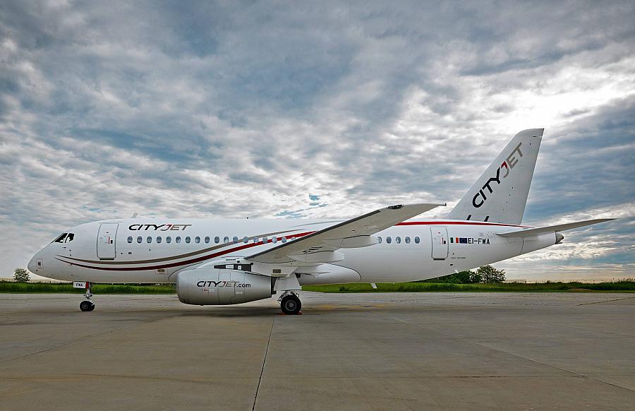

скажите, а что видно проводнику от задней двери или джампсита на улице? где он сидит (слева по ходу?) и что видит со своего места, например по левому борту?
Armadillo, там есть иллюминатор в двери. Именно для оценки ситуации за бортом.
что можно увидеть в эту дверь?
