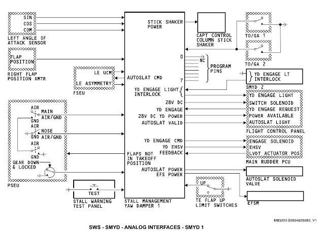

датчик имеет два выхода синхро и RVDT. аналоговый сигнал с выхода синхро поступает на SMYD, а также на контроллер

| Інтерфейс Resolver 737NG AOA для SMYD |
SMYD это концентратор данных. имеет цифровые выходы.
