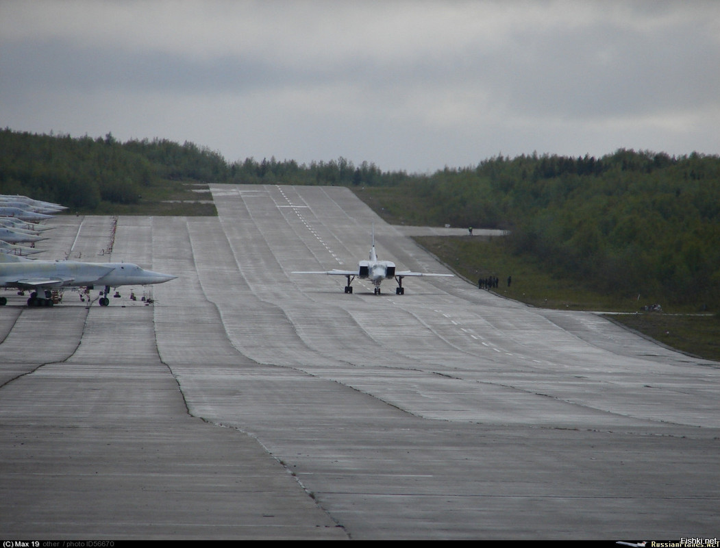

Это же магистральна рулёжка на фото.
Вдоль ВПП не бывает стоянок для техники.
Там скорее дело в зиме - ни хрена не видно в смысле _отличить землю от неба_ особенно в снегопад - наверняка высыпались из облака и приняли за полосу что-то иное...
Судя по первоначальному донесению, что гуляет по сети - именно высыпались над торцом. Вопрос только, почему за высотой по РВ не следили?...
