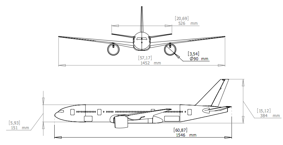

Добрый вечер!
Вопрос по 777, делаю его модель и хотел бы сделать похожие на настоящие режимы работы бано
вот картинка самого самолета с расположением огней
вот мои режимы на вскидку
поправьте, пожалуйста, что неверно :)
можно ли считать эту табличку годной :)

Попробую, но не картинкой:
Landing lts - 000111
RW TO - 001110
Taxi - 001110
Wing - 111110 ??? По желанию и для осмотра ночью передней кромки и двигателей на наличие льда. В остальных случаях 000000
Logo - 111110 - ночь День - 000000
Nav. - 111111 - ночь и видимость менее 5 км. В остальных случаях 000000
Strobe - 000111
Anticollision - 111111
Это просто один из вариантов, но наиболее приближенный к действительности

Спасибо!
вот что получается :)
Landing lts все время on? или можно их на 000110 поставить?
anti collision тоже все время on?
leadatinbox, anti collision всегда, а вот taxi на approach можно убрать, они только на земле.
Спасибо! :D

Не занудства ради. Такси включаются с выпуском передней ноги. Она выпускается как правило на 2000 футах. Это ли не аппроч? :)
