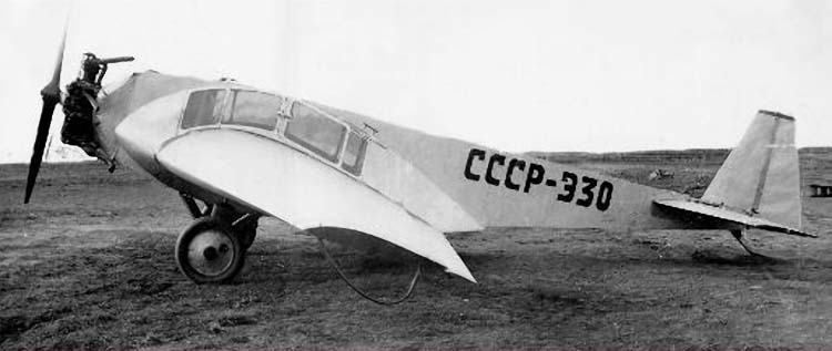

Существовал в предвоенные годы такой вот интересный самолет футуристического вида, прям как в фантастических фильмах. Его можно видеть в фильме "Семеро смелых", созданном в 1936 г . В интернете пишут о 20 выпущенных самолетах. Однако нет информации о том где, в каких управлениях/авиаотрядах/аэропортах эксплуатировался данный самолет, какие бортовые номера были? Может есть где-то более подробная информация?
Описание самолета тут:
Там же есть фотки трех самолетов с видимыми бортовыми номерами:
СССР-Э30 (видимо опытный, не серийный), СССР-Л1309 и СССР-Л1304

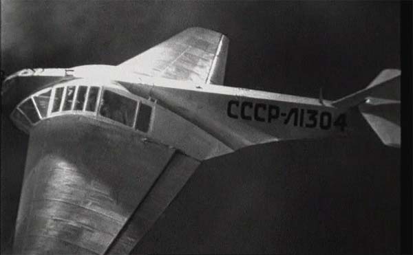

Непонятно, как там лётчик видел что-то впереди? Высовывался наверное, иначе ни взлететь, ни посадить.
Да ладно, на виде спереди вполне нормальный обзор
Поглядел фото по ссылке. Если принять, что лётчик сидел слева, то вперёд действительно видно было. Половина горизонта. А правую половину, точнее того, что открывалось, можно было видеть частично.
Таким образом, кое что видно и взлететь-сесть можно было. Но сложно, сложно.

Дмитрий Борисович, так и есть - их там двое в кабине:
Посмотрел номера.
Даже СССР-Л1304 и Л1309 позднее были у Ил-12П. Значит номера в более поздний период перешли к Ил-12 и Ил-14.
Так что установить по интернету сколько было "Фанера-2", какие номера и в каких ведомствах вряд ли удастся. Нужны архивы.
К сожалению, вы правы. Итого знаем пока 3 самолёта - серийные Л1304, Л1309 и опытный Э30. А вот заводских номеров вообще нет.

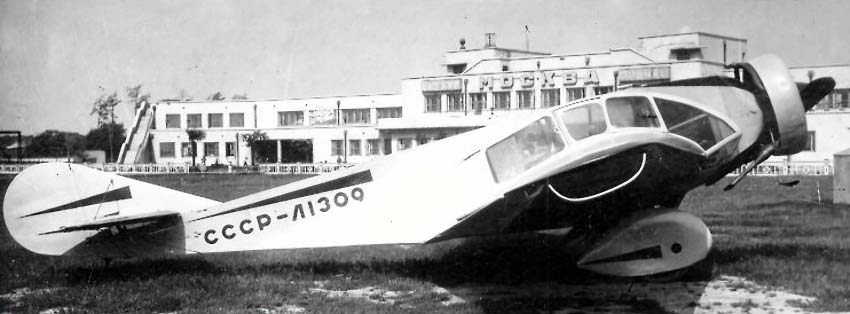

Итого: з/н, ОЗ, эксплуатант
1 Э30 НИИ ГВФ, потом Ш349, передан в одну из летных школ
1002 Л1301 Московское управление
Л1303
1005 Л1304 Ленинградский ИИ ГВФ
1009 Л1308 Северное управление
1010 Л1309 ???
Шавров писал о 10 построенных самолётах в Ленинграде. Видимо заказчику сдали всего пять самолётов, так как только они были внесены в ГР ВС СССР. Остальное заказчик видимо не принял. Остальное видимо было
1003 Л1302
1004 Л1303
1006 Л1305
1007 Л1306
1008 Л1307
Один из самолётов испытывался на поплавковой шасси. Скорее всего не сданный, или Л1304. Самолёт как бы сказать был не совсем хороший в плане эксплуатации. Вот и не прижился. Собственно весь и реестр.
