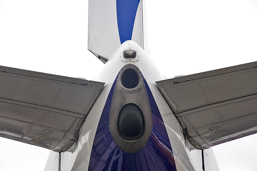

Вот только всю стройную картину портит фото хвоста Б-737
И зачем на РВ эти маленькие плоскости?
