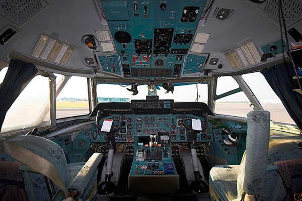

Давно меня не отпускает озадачил этот вопрос. Ну вот в самом деле, почему на Ан-72/74 у командира форточка полноразмерная, нормальная, а у правака переплёт с дополнительной косой поперечиной и сама форточка сильно меньше? С какой целью?
Из РЛЭ Ан-74-200 :
После заруливания на стоянку:
о - при избыточном давлении в кабине 0,05 кгс/см включите аварийную разгер-
метизацию и откройте форточку - 2П
ПОЖАР В КАбиНАХ (6.2.1.4)
(12) Правую форточку - Открыть - 2П
Из РЛЭ Ан-74-200 :
Navigator-30RUS
Справа маленькая форточка с защёлкой сверху. Нижняя её часть на петлях. Поворачиваешь фиксатор и форточка опускается на тебя и вниз. Нам иногда помогает стравить лишнее давление после выключения:) Бывали случаи люди улетали в открытую дверь на бетон.
https://www.forumavia.ru/t/192901/
Цифры в моём нике достаточно говорят о моём знании Ан-74.
В районе форточки второго пилота расположен узел крепления астрокомпаса.
Когда астрокомпас установлен , сдвижная форточка открыться не может.
Соответственно - форточку располовинили .
