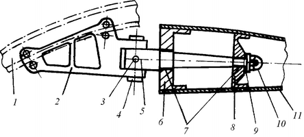

Понятно ,что это каретка .Она может работать на предкрылках или на закрылках .Полка двутавра ходит между роликов .Или сама каретка движется ,или двутавр движется . ЗАДАЧА состоит в том ,что бы определить на каком самолёте она используется .
На стреловидных крыльях для обеспечения выдвижения закрылка по потоку необходимо либо делать монорельсы витыми, либо крепить каретки к закрылку на шкворнях. Для исключения возможности заклинивания закрылков витые рельсы необходимо выполнять с очень высокой точностью, что значительно усложняет их изготовление. Чаще применяется навеска с кареткой, установленной на закрылке с помощью шкворня. Схема такой каретки показана на рис. 7.17. Каретка 2, перемещающаяся по монорельсу 1, крепится на шкворне 5 вертикальным эксцентриновым валом 4. Эксцентриновый вал позволяет регулировать расстояние между каретками, что упрощает навеску закрылка. После навески закрылка эксцентриновый вал контрится стопорным винтом 3. Шкворень 5 устанавливается на роликовых подшипниках 7 на двух опорах. Передняя опора 6 расположена на лонжероне закрылка 6, задняя опора – на штампованном узле 8, установленном между двумя нервюрами закрылка 11. Шкворень соединен с задним узлом через упорный подшипник 9, закрытый резьбовой крышкой 10.
