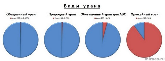

Существовали спутники с ядерной электростанцией на борту - системы БЭС-5 БУК и ТОПАЗ. С 1970 по 1988 СССР запустил 34 таких спутника, один упал на Канаду, был скандал. Но там мощности совсем другие: электрическая мощность всего 3 кВт, при этом загрузка у БЭС-5 - 30 кг ОЧЕНЬ дорогого оружейного 90% U 235 (для АЭС используют обогащение только до 4-5% U 235).
Такую высокую степень обогащения использовали именно чтобы уменьшить загрузку и размер реактора.
