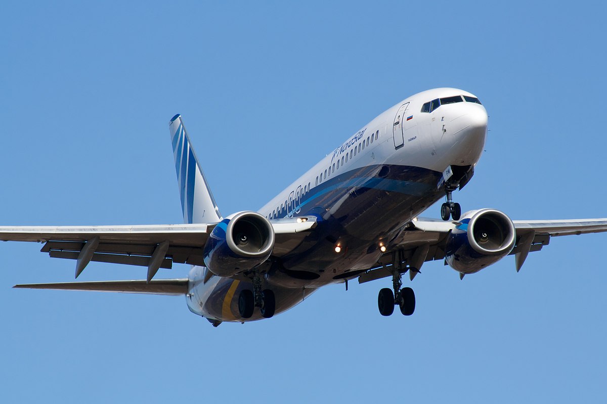

И от меня кадр, как мне сказали из аэропорта, была штатная посадка, обычный рейс, объединение утреннего и дневного рейса. Самолёт был полный, ни одного свободного кресла.
Выкатился из-за сильного перелёта( то, что я видел глазами).
Говорят, что повредил очень сильно фары на передней стойке, точнее вырвал их
