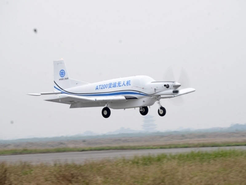

У китайцев есть грузовой БПЛА двойного назначения АТ200 на базе новозеландского сельхозсамолёта Pacific Aerospace P750XL. И у него заявленная грузоподъёмность - полторы тонны.
Вот это как раз более реальный вариант.
