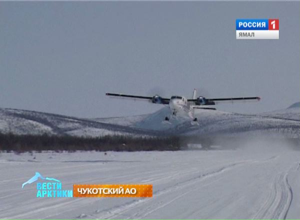

Небольшой репортаж по теме:
Пока на дальних подступах Дальнего Востока только ждут изменений – на Чукотке они уже случились. Этой весной местная авиакомпания начала первой в стране выполнять пассажирские рейсы на канадских самолетах с лыжно-колесными шасси. Взлёт и посадка возможны не только на заснеженные площадки, а вообще практически на любую поверхность.
Источник: http://vesti-yamal.ru/ru/vesti_arkt...moleta_na_chukotke_utratila_smyisl153560#t20c
