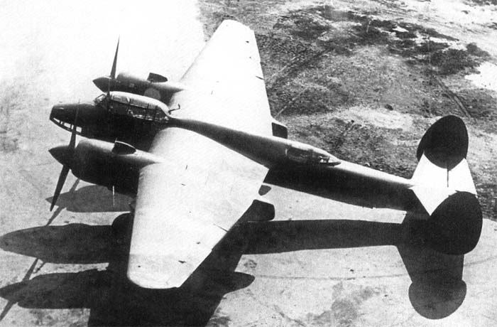

vlivkl, не может не радовать Ваша готовность распотрошить ради науки гусей и лебедей, но помните, что если Вы хотите создать ЛА с теми же пропорцими и нагрузками, что и у лебедя, то 500-килограмовый MTOW 1-местненького аппаратика потребует примерно вот такую площадь крыла:
Повторюсь: 70м2 ради не самого быстрого полета 1 человека. Удачи.
