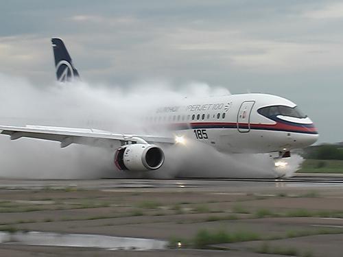

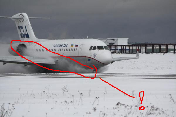

расположение двигателей под крылом ... накладывая определенные ограничения, например по чистоте ВПП.
В хвостовые двигатели летит только так:
Пролетая мимо подкрыльевых:
Совершенно верно, но это фото ВПП, покрытой осадками для самолета после посадки . Подкрыльевой двигатель больше сосет под собой на рулении. И я сам видел это.
