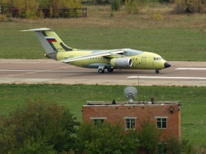

нет, покрасят потом
разные оттенки - разные материалы (не считая грунтовки)
предыдующие были один в один с этим, сравните с 61706
