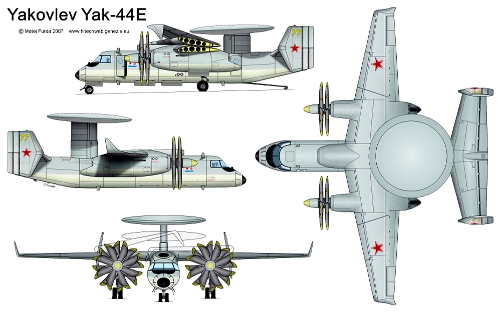

Выглядит один в один как ЯК-44, только смаштабированный (наверное).
Бо двигатель раза в два послабей...
