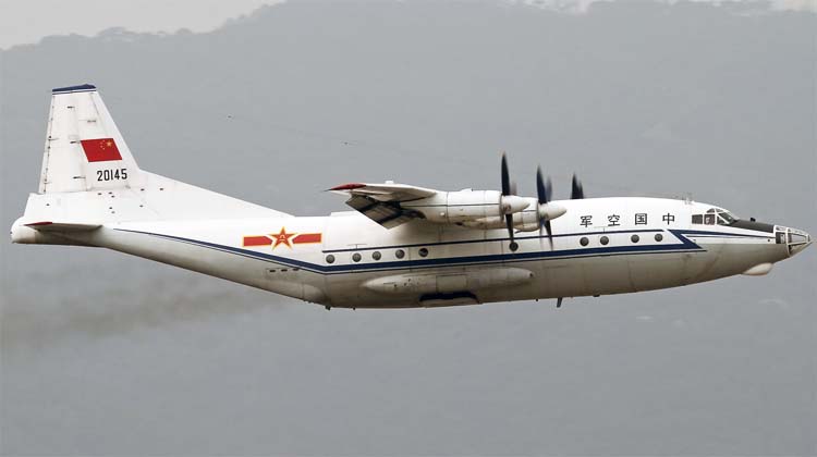

Клон на замену не тянет. А вот этот уже таки да
https://ru.wikipedia.org/wiki/Shaanxi_Y-9
Интересно, там написано, что пол роликовый. Может еще и в горизонталь выставляется?
п.с. русская вика пишет макс.загрузка 20 т, английская 25. и так во всем :)
