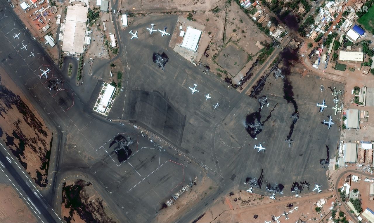

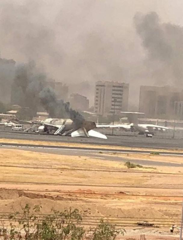

... и с фотографиями с места.
Не грузится....
Но я по такому случаю сам нашёл фотки с места события!
Подводя итог... В ходе произошедших событий в Хартуме, потеряно 21 ВС, из них:Странно что все молчат. В Хартуме дестройт:
Как минимум 2 Ил-76, 1 - B738, 1 - А333 (HZ-AQ30), 1 - Ан72 и всякие прочие типы
