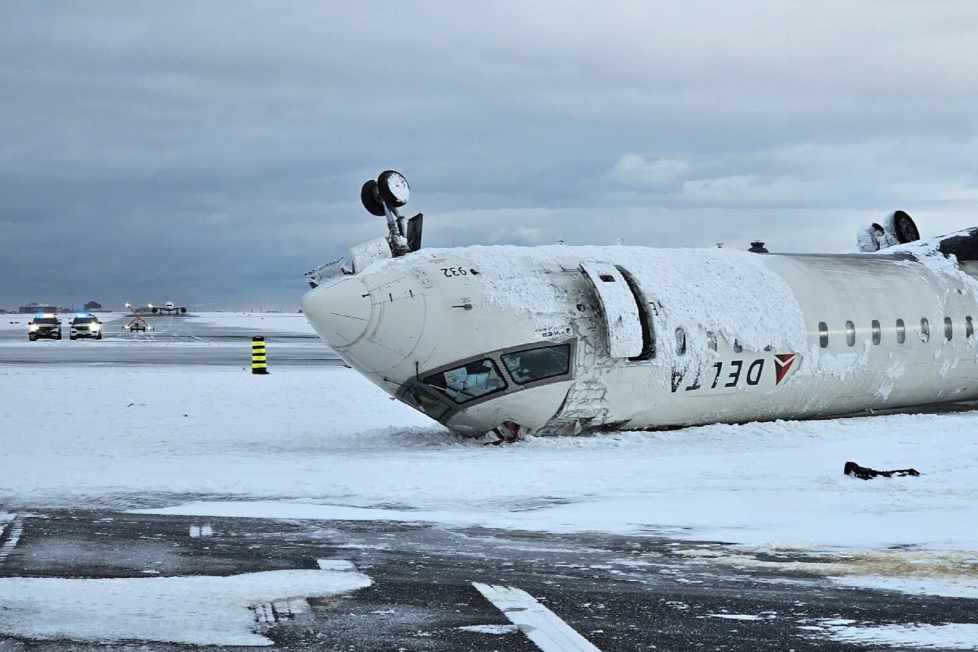

Авария Bombardier CRJ900 в Торонто 17.02.2025
Перед касанием до выравнивания перегрузка была около 1. Эту перегрузку создавало крыло. В норме при выравнивании крыло создает дополнительную перегрузку которая гасит вертикальную скорость. Шасси тоже участвуют, после касания создают перегрузку совместно с крылом и окончательно гасят вертикальную скорость до нуля. Ну а попытка погасить вертикальную скорость шасси без выравнивания привела к разрушению шасси и крыла.
В связи с этим вопрос, эта перегрузка 2,988 создавалась крылом и шасси в каком соотношении? И да, скорее всего приземление было без крена, нагрузка на обе опоры шасси.

На тех самолетах отечественных, где был указатель прегрузки типа АУАСП-1 отображается только значение перегрузки нормальной, на снижении перед выравниванием нормальная перегрузка около 0,9, далее происходит прирост перегрузки до 1,35 при выравнивании (данные из таблицы на стр.19), при приземлении реакция земли в перегрузке, зафиксированной акселерометром, будет составлять разницу: 3-1,2=1,8 реакция земли (примерно, на цифрах этого случая). https://favt.gov.ru/public/material...ae4726c9fd9865.pdf?ysclid=m8mx90iled935380705

Совет по безопасности на транспорте Канады (TSB) опубликовал предварительный отчет о крушении самолета Delta Connection в международном аэропорту Торонто Пирсон (YYZ) в начале этого года.
Хотя в отчете не делается никаких выводов относительно причины крушения, следователи излагают подробную хронологию событий, в которой основное внимание уделяется падению CRJ900.
В TSB пояснили, что, когда самолет компании Delta Connections достиг точки приземления, «боковая стойка, прикрепленная к правой MLG, сломалась, шасси сложилось в убранное положение, корень крыла сломался между фюзеляжем и шасси, и крыло отделилось от фюзеляжа, выпустив облако реактивного топлива, которое загорелось».
«Точную последовательность этих событий еще предстоит определить путем дальнейшего изучения поверхностей излома», — добавили в TSB.
«Важно отметить, что на данном этапе расследования еще слишком рано делать выводы о причинах этой аварии. Полный отчет о расследовании, который будет включать анализ TSB причин аварии и выводы Совета, будет опубликован в установленном порядке», — заключил TSB.
