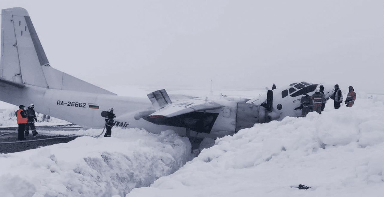

Расследование завершено Авария самолета Ан-26-100 RA-26662 в аэропорту «Утренний» Ямало-Ненецкого АО 14.06.2024

Вывалились из облачности - увидели "полосу" в виде линейного ориентира - что там может быть в этой малоориентирной тундре, кроме искомой ВПП?! - начали уточнять заход - доворачивать - прижиматься. Пока штурман, который вперед не смотрит, не убедил их, что по его приборам еще рановато до торца. Подлетели поближе и пониже (!) - убедились что "это вам не это" - начали уход - из-за повышенной вертикальной (а полоса там короткая и перелет "чреват") солидно просели - вариометр всегда запаздывает - потянули на себя - двигатели на режим выйти не успели - потеряли скорость.
Припланетились уж как получилось - никуда никто не свалился - все-таки налет. Левая стойка попала в канаву - отломилась - левая ОЧК последовала за ней - кабина рыскнула в ту же канаву - тоже отломилась - остальной корпус на оставшейся правой стойке чуть продолжил движение - поэтому всю конструкцию развернуло влево поперек. КМК все сходится.
Почему не начали уход на ВПР?! - потому что "установили контакт с наземными ориентирами" - продолжили снижение... Но (по ИБП) это оказались "не те ориентиры".

... Левая стойка попала в канаву - отломилась - левая ОЧК последовала за ней - кабина рыскнула в ту же канаву - тоже отломилась - остальной корпус на оставшейся правой стойке чуть продолжил движение - поэтому всю конструкцию развернуло влево поперек. КМК все сходится.
Скорее всего так оно и было, но... Если прочитать первоначальное донесение, в котором ВС обнаружено в 3 км до ВПП, и с учетом того, что в нем не указано, в какую сторону развернуло ВС после посадки, то, судя по фото, развернуть его могло и вправо.
ПЕРВОНА4АЛЬНОЕ ДОНЕСЕНИЕ.
... ВС ПОВЕРНУТО НА 90 ГРАДУСОВ ОТНОСИТЕЛЬНО КУРСА ПОСАДКИ ВПП М19 НАРАССТОЯНИИ 3 КМ ОТ ПОЛОСЫ, ВС УПЕРЛОСЬ В БРУСТВЕР, КАБИНА ЗАДРАНА НАВЕРХПРАВАЯ СТОЙКА ШАССИ В КАНАВЕ, ЛЕВАЯ СТОЙКА НАДЛОМЛЕНА, ...
Почему? Потому, что на фото в районе центроплана в дымке виден объект, который можно идентифицировать, как комплект ВОР/ДМЕ (есть такие компактные варианты), который находится на удалении 1км от ВПП. То есть самолет до него не долетел.
Только вот, этот объект находится от самолета явно не в 2 км. Тогда версия остановки самолета в 900 м от ВПП становится реальной. И хорошо расчищенная дорога, на которую он приземлился, логично может быть дорогой для обслуживания этого навигационного средства. И перелетели они ВОР/ДМЕ какую-то сотню метров.
То есть, как бы дико это не звучало, по какой-то причине могли посчитать, что как при заходе на ВПП 01 ДМЕ должен показывать 0 дальности в точке начала выравнивания.
Лично я в такой вариант не верю, но в авиации чего только не случается... ИМХО.
