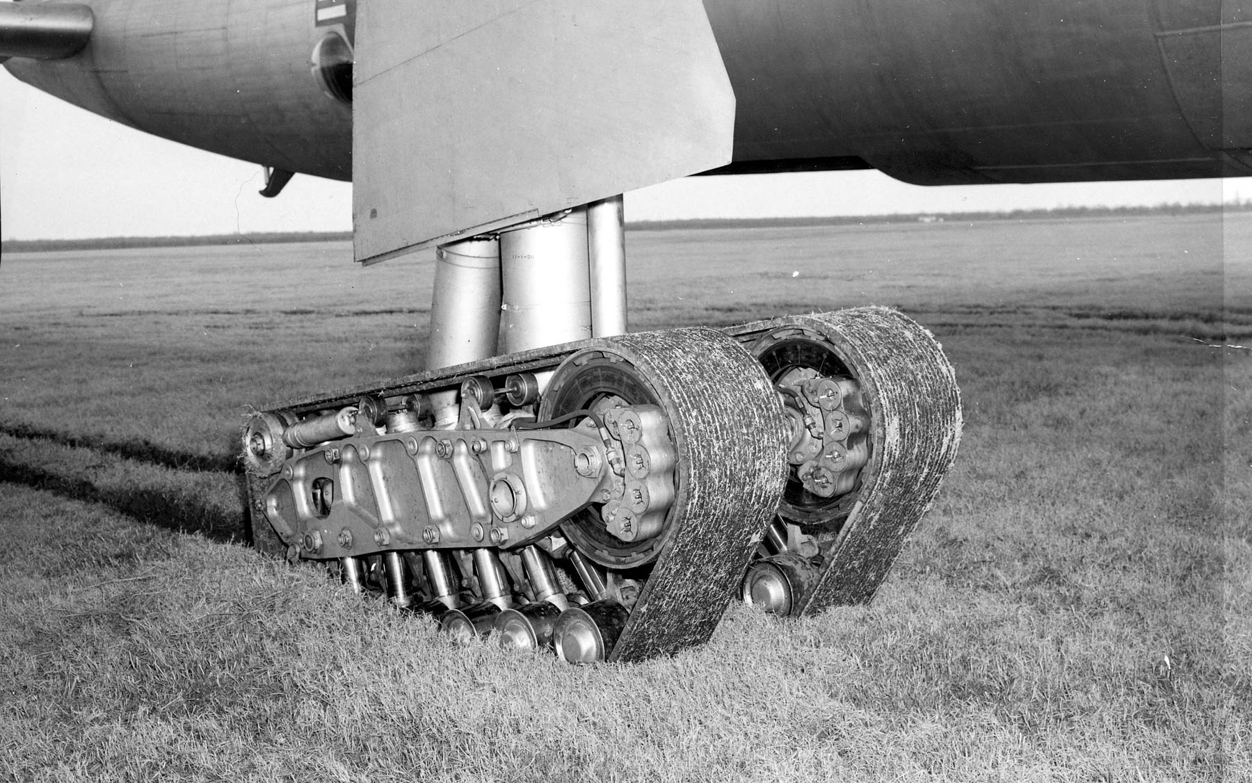

Никогда не наблюдал такое шасси. Какие то ограничения(вернее не ограничения а по скорости вращения) есть? Как то стрёмные они(шасси).
