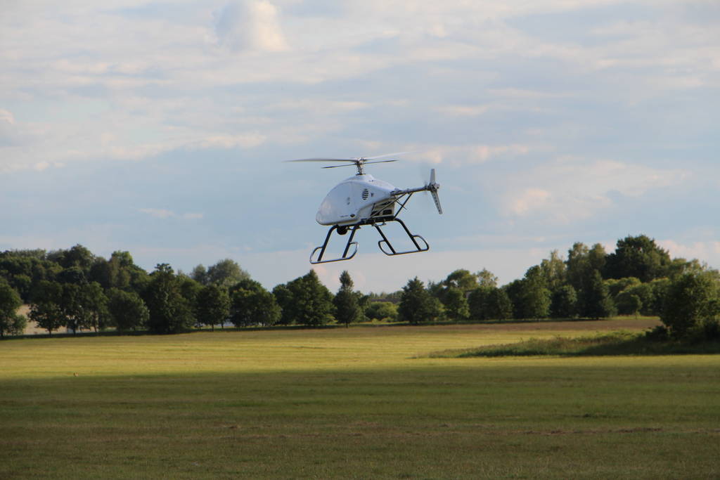

Беспилотный вертолетный комплекс INSKY на выставке вооружений и военной техники MILEX 2014, 9 июля 2014 года. Фото: Денис Федутинов / «Русская планета»
В Минске презентовали новый винтокрылый беспилотник собственного производства

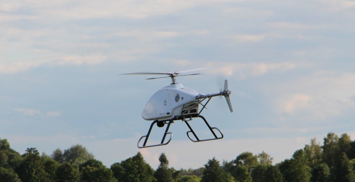

Белорусская компания INDELA запустила в серийное производство модернизированную версию своего беспилотного вертолетного комплекса INSKY. Об этом сообщил генеральный конструктор компании Владимир Чудаков в ходе проходящей сейчас в Минске выставки вооружений и военной техники MILEX 2014.
Как отмечают разработчики, многоцелевой БЛА вертолетного типа может выполнять военные задачи наравне с гражданскими. Легкий и компактный вертолет вместе с полезной нагрузкой весит не более 125 килограмм. Его радиус действия достигает 100 километров, а длительность полета составляет пять часов. INSKY может сохранять постоянную скорость на высоте до полутора километров, но на короткое время способен подняться в два раза выше. Это максимальные показатели — аппараты такого типа как правило работают на меньших высотах.
Основные задачи, которые способен выполнять беспилотник — разведка и патрулирование территории. Оснащенный рядом бортовых систем слежки и наблюдения, INSKY сканирует местность в видимом и тепловом диапазонах и в реальном времени передает информацию на наземную станцию управления.

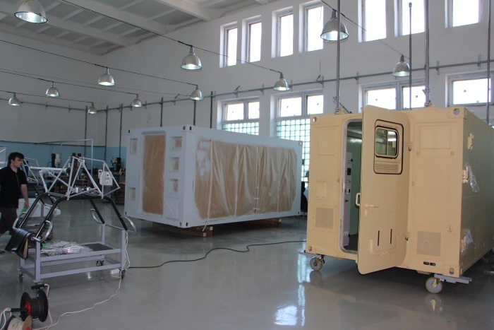

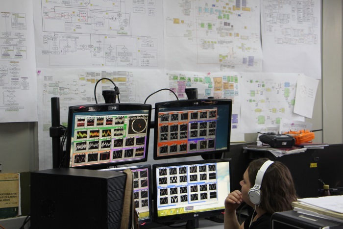

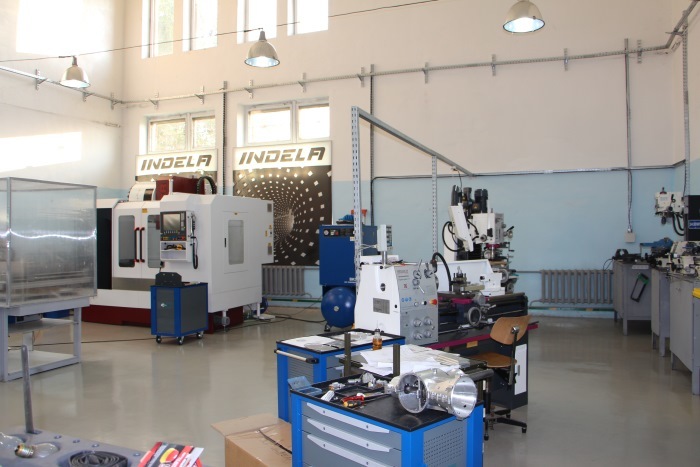

В «Инделе» работает 52 сотрудника, все профессионалы, специалисты очень высокого уровня. «Я считаю, что это лучшая команда в Беларуси и горжусь ей, – пояснил Владимир Чудаков. – Мы собираем специалистов по всему СНГ, но костяк всё же белорусский. Знаете, с кадрами в нашем деле самая большая напряженка. Нужны не просто высококвалифицированные специалисты, люди должны уметь решать совершенно необычные задачи».
