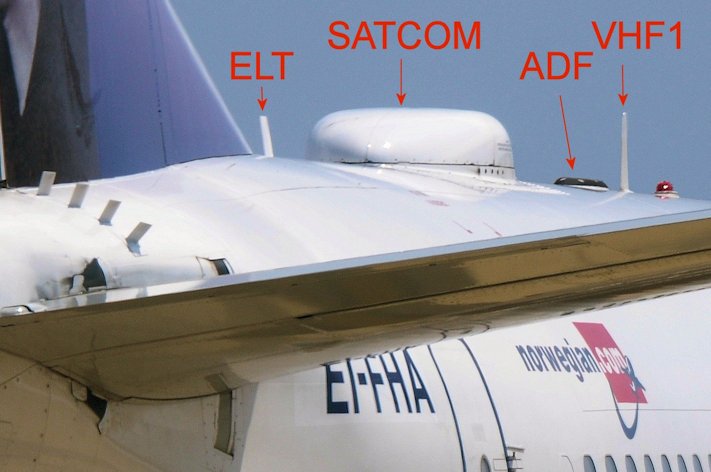

Что это за штука на крыше Боинг 737?
Обтекатель антенны- если вы про горбатую штуку говорите. wifi на борту:)
Всего лишь вайфай? Сопротивление набегающему потоку не велико ли? Такого набалдашника мало на каких самолётах встретишь и тем не менее вай-фай там есть....
это антенна, которая принимает? И соответсвенно не вай-фай, а спутниковый сигнал? Правильно я понимаю, что та, которая раздает она внутри находится?
Антенна SATCOM для приёма спутникового сигнала.

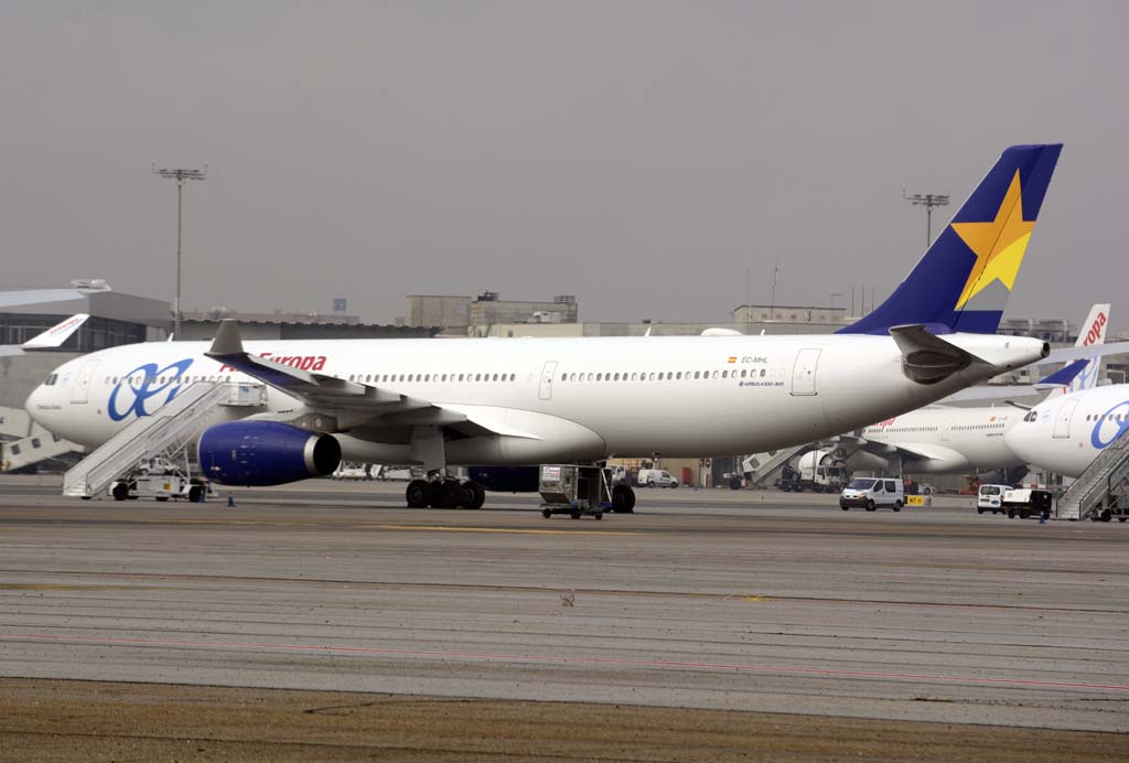

На широкофюзеляжных. Но там наверное антенны встроены. А на узкофюзеляжных этот вообще первый такой самолёт где я вижу такой набалдашник. И внутри вай-фай за деньги
Реально если приглядеться, то самолётов с такими антеннами мало
Это как? Антенна покрыта радиопрозрачным материалом, который не может быть силовым
Это надо городить окантовки вокруг выреза -> рост массы. Решение с обтекателем приводит к ухудшению аэродинамики, но масса растет меньше. С учетом того, что такие антенны ставят отнюдь не на каждый самолет, то решение с обтекателем видится более эффективным.
ещё как может! носовые обтекатели РЛС тому явный пример, особенно на военных самолётах.
А если фюзеляж углепластиковый как у 787, он радиопрозрачный или все-таки нет?
И да и нет, зависит от частот и самого материала (углепластик углепластику рознь). А так, можно считать радиопрозрачным материалом, только где гарантия, что в авиации не используют не радиопрозрачные композиты.
dak56, на А350 точно так же. И на всех остальных, где Wi-Fi через спутник, тоже.
В США Wi-Fi на борту обеспечивается через сеть наземных станций. Возможно, там на самолётах другие антенны.
