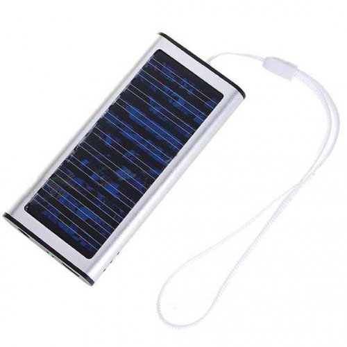

Солярные зарядки у меня есть. Но в моём регионе они малоэффективны.Вот - заказывайте
