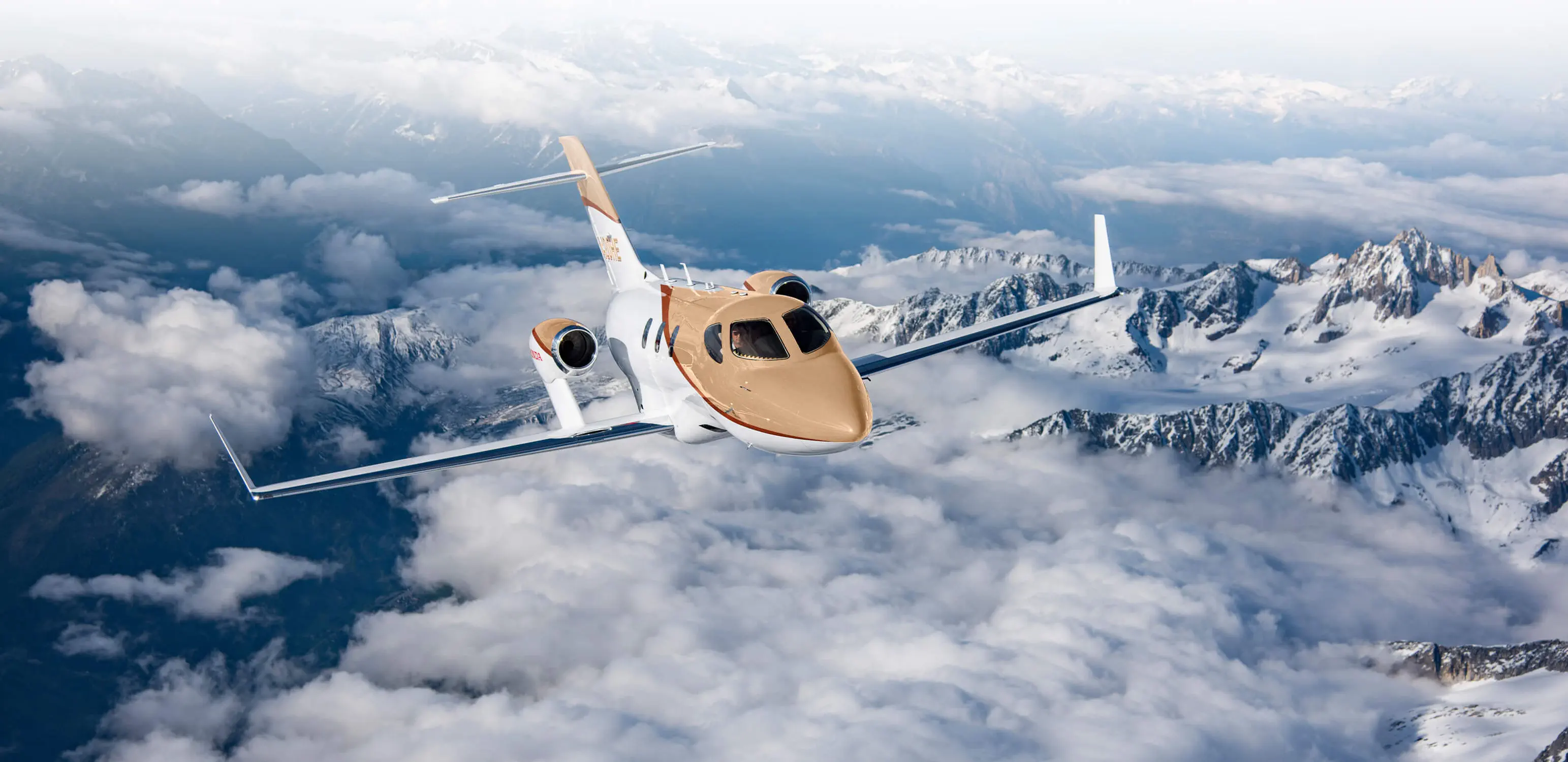

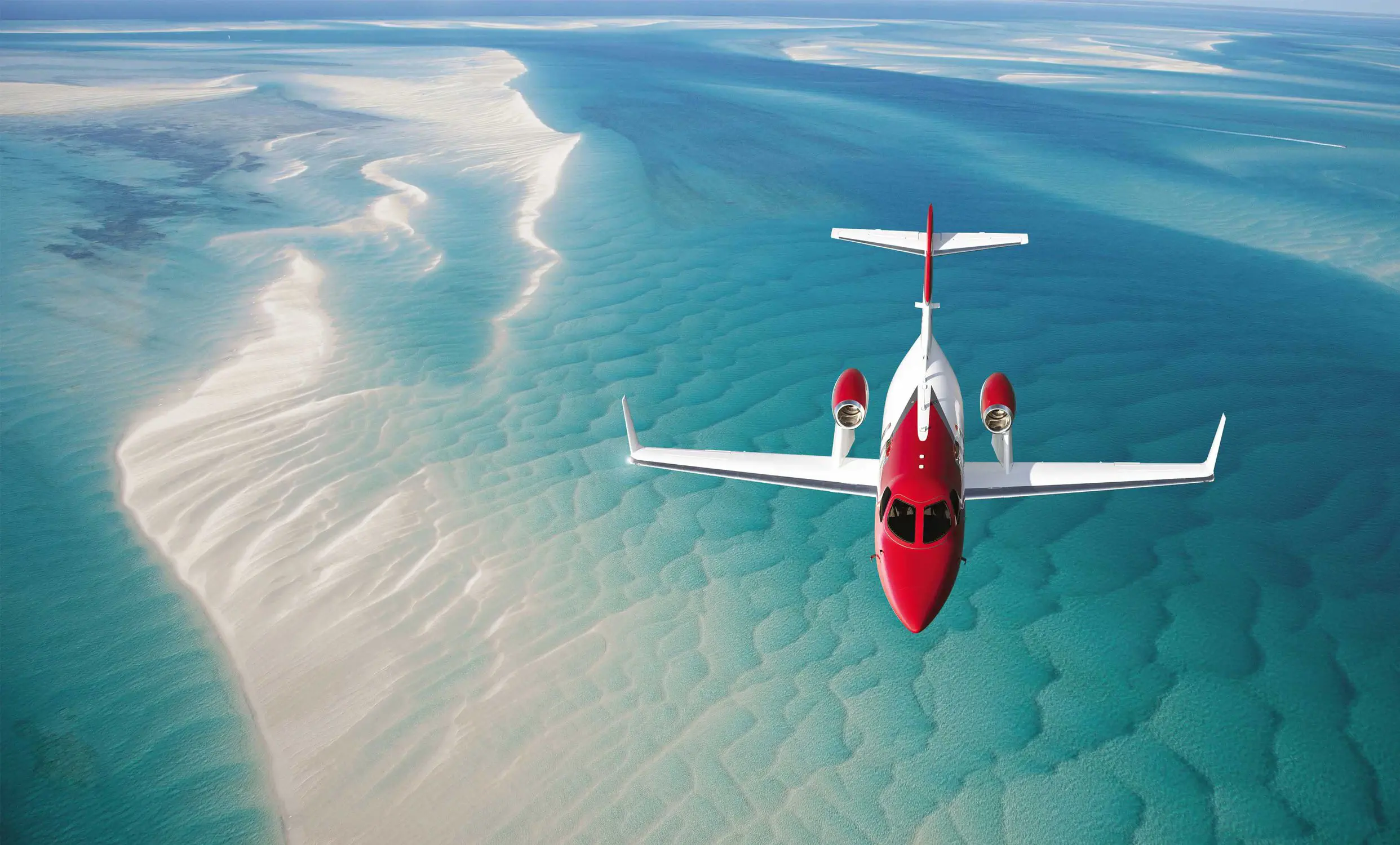

Так кроме разных проектов летают же ВС с двигателями выше крыла, над задней кромкой и как толкающие и ЦАГИ не в одиночестве с подобными разработками
Ан-72, Бе-200, Honda jet, VWF-614

Это как-то, противоречит факту, что в ЦАГИ дуют все, что ни попадя - лишь бы заказ был оплачен? И флаттеристы с удовольствием испытают показанную Вами, компоновку, определят потребные жесткости и критические скорости, не беспокойтесь.
Придумайте схему с ГТД где угодно, оплатите - и результаты у Вас в кармане.
Приведенные картинки мне известны не хуже Вашего и вполне согласуются с моим утверждением: просто, проблема в каждом случае решалась. Если бы были преимущества - весь парк состоял бы именно из подобных аппаратов: считать, что выдумано только что - ошибка.
