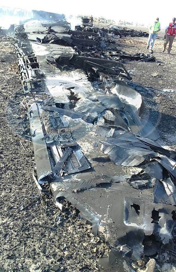

По фото сгоревшей полуплоскости напрашивается вывод о плоском падении, не видно динамических разрушений. И хвостовая часть с килем с подобными разрушениями... но плоский на А3 невозможен же?
Присоединяюсь к вопросу. У самолёта передняя центровка. То есть он по идее должен был всё равно "клюнуть" вниз.
Fyodor я так понимаю во всех центровках речь идет о целом самолете, это без относительно версий.
