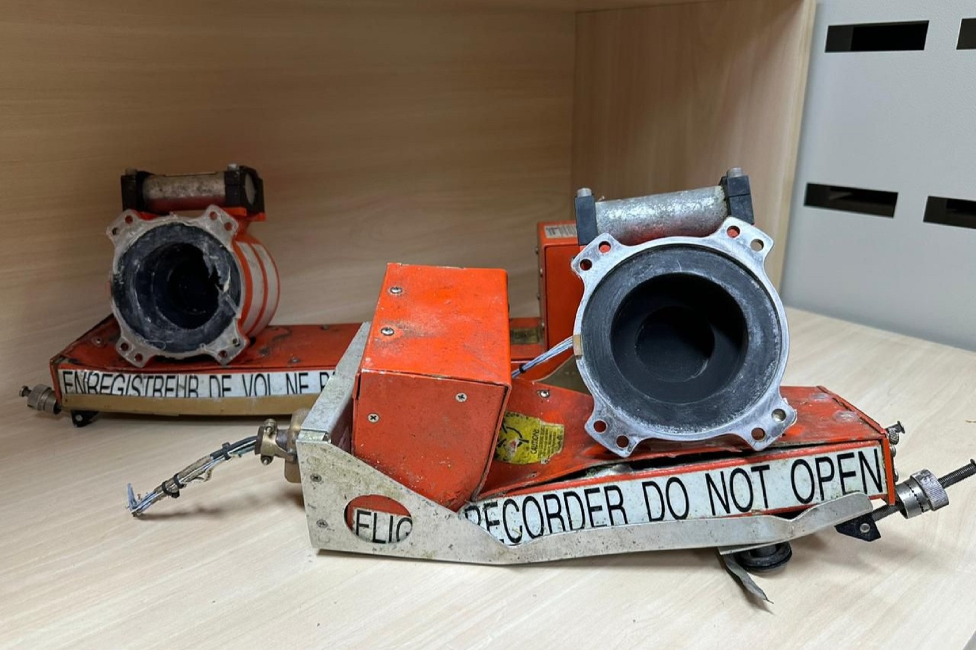

The transcript from the cockpit voice recorder indicates the pilot and copilot noticed a steep loss of altitude about one minute before the crash, TV Globo reported on Wednesday, citing unnamed people working on the investigation.
Пилоты за одну минуту до крушения начали обсуждать проблему недостаточной тяги.The transcript covers about two hours of audio recording, TV Globo said, including the copilot asking the pilot what was going on, and saying the plane needed "more power" to be stabilized.
Brazil's aviation accident investigation center, Cenipa, said in a statement late on Wednesday that it "guarantees" no publication had access to the voice recorder's audio, transcript or data. It did not comment on the content of TV Globo's report.
То есть уменьшение скорости при постоянной высоте? Они нормальные? Что там обсуждать?Пилоты за одну минуту до крушения начали обсуждать проблему недостаточной тяги.
Это фигура речи, "обсуждать". Там скорее всего второй пилот обратился к командиру со словами что-то наподобие "нам нужно больше мощности двигателей", так как не был уверен, что командир осознает падение скорости.То есть уменьшение скорости при постоянной высоте? Они нормальные? Что там обсуждать?
А дальше сидим и мягко смотрим на управление с мыслью - сорвётся или нет.Это фигура речи, "обсуждать". Там скорее всего второй пилот обратился к командиру со словами что-то наподобие "нам нужно больше мощности двигателей", так как не был уверен, что командир осознает падение скорости.
Как-то так, да. Опоздали снижаться чтобы сохранить скорость, можно полагать. Выше упоминалось, запрашивали у диспетчера разрешение снижаться. Недооценили опасность?А дальше сидим и мягко смотрим на управление с мыслью - сорвётся или нет.
На основании данных прессы, получается, что пилоты не поняли, что они находятся в режиме сваливания за минуту до столкновения с землей. Пишут про потерю высоты, а за скоростью в полете они не следили?Да, пишут про второго пилота.

А еще про то, что разговоры в кабине разобрать сложно из-за близости воздушных винтов.
