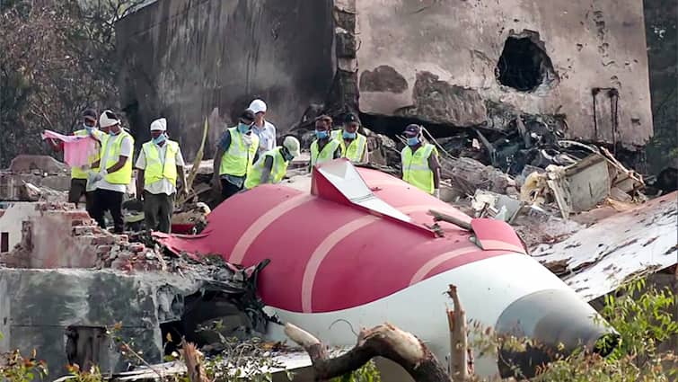

Если на фото действительно створка ВСУ в открытом положении - то есть три варианта:
1. Начался автоматический запуск ВСУ
2. Согласно MEL полет выполнялся с работающей ВСУ
3. Пилоты забыли выключить ВСУ
Кстати, у вас есть MEL 787? При каких неисправностях полет выполняется с работающей ВСУ?

А это что за створка открыта?
Заодно положение стабилизатора и РВ можно оценить.
