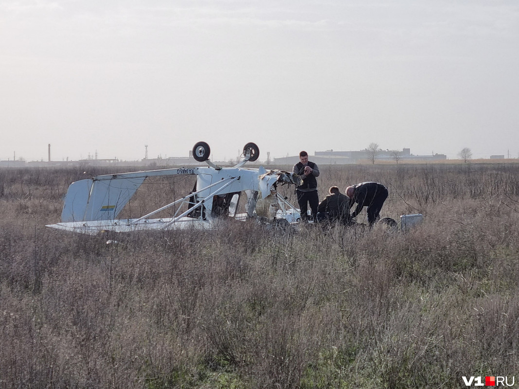

03.04.2023 на посадочной площадке Орленок Волгоградской области произошло авиационное происшествие с ЕЭВС самолетом Беркут RA-0485G частного лица. По имеющейся информации, находившийся на борту пилот погиб. Воздушное судно разрушено.
Межгосударственный авиационный комитет сформировал комиссию по расследованию данного авиационного происшествия. Комиссия приступила к работе.
Свежее от МАК:
Авиационное происшествие с ЕЭВС самолётом «Беркут» RA-0485G произошло на этапе взлёта вследствие неправильной сборки (перепутывания соединений) тросов управления в системе продольного управления самолётом, что сразу после отрыва от земли привело к потере управления самолётом по тангажу, его снижению и столкновению с землёй.
Наиболее вероятно, способствующими факторами явились:
- конструктивная особенность самолёта, не исключающая возможность неправильной сборки системы продольного управления;
- невыявление недостатков при утверждении РТЭ и РТО ЕЭВС «Беркут» в части отсутствия в них положений по проверке системы продольного управления после сборки самолёта из транспортировочного положения (в документах на СВС Х-32 «Бекас» – прототип ЕЭВС «Беркут» такие положения имеются);
- отсутствие на ЕЭВС «Беркут» приборов, индицирующих положение руля высоты, что делает практически невозможным выполнение пилотом без посторонней помощи (с земли) положений РЛЭ ЕЭВС по предполетной проверке правильности отклонения руля высоты.
Окончательный отчет: PDF
