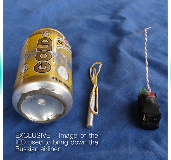

По-моему на фото муляж "бонбы". Даже, если банку набить ВВ, то электродетонатор от такого т.н. "таймера" не сработает - при таком наборе элементов не будет реализовано условие его срабатывания.
