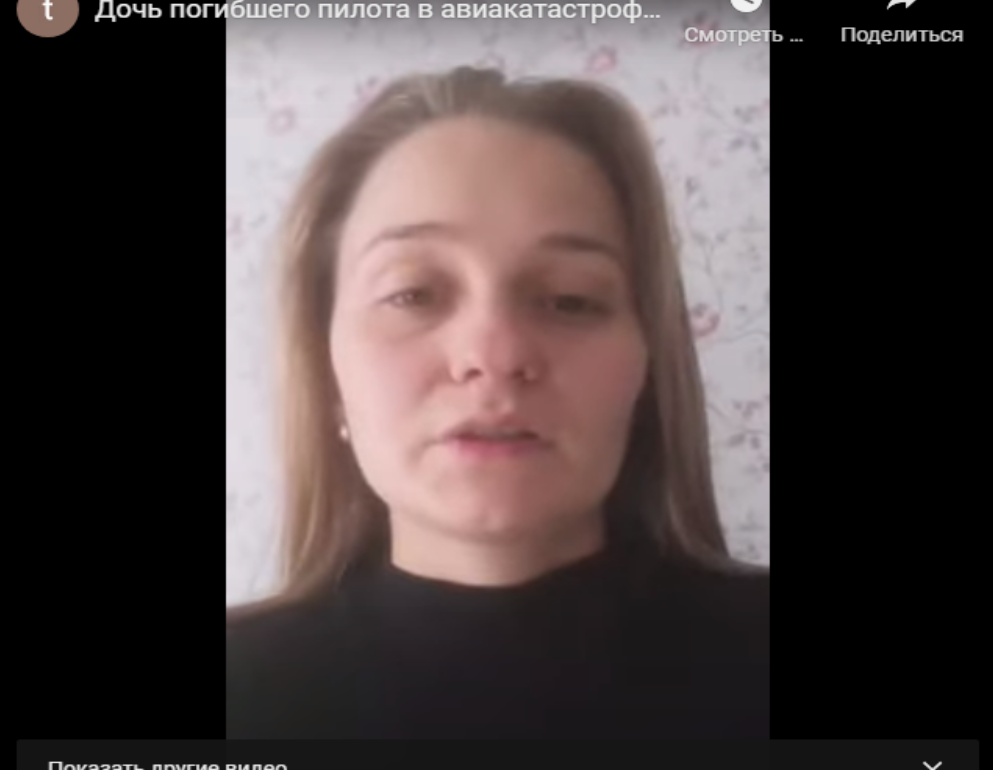

Тут вообще эпично. Дочь КВСа рассказывает, что ей отец рассказывал про проблемы с работой движков. И что типа были отказы....
И если так и было. И КВС зная расклады грузил народ битком... Да это же форменная деградация.
Не деградация, а самоуверенность и старость. Молодой бы 100 раз подумал, прежде чем подвергать в первую очередь себя опасности.Да это же форменная деградация.
