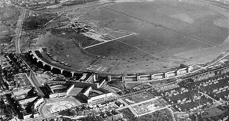

В 1930-е это было нормой и для больших аэропортов. Круглое поле, взлёт-посадка в соответствии с направлением ветра. На фотографии берлинский аэропорт Tempelhof.
Взял с сайта, который мне очень нравится: Кёльнский авиационный архив.
