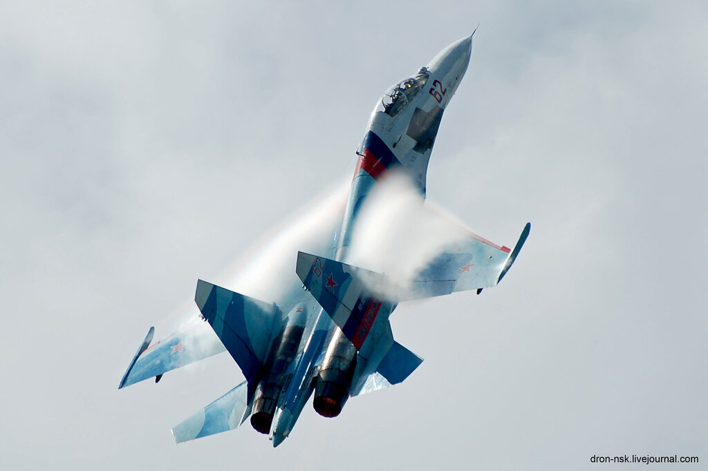

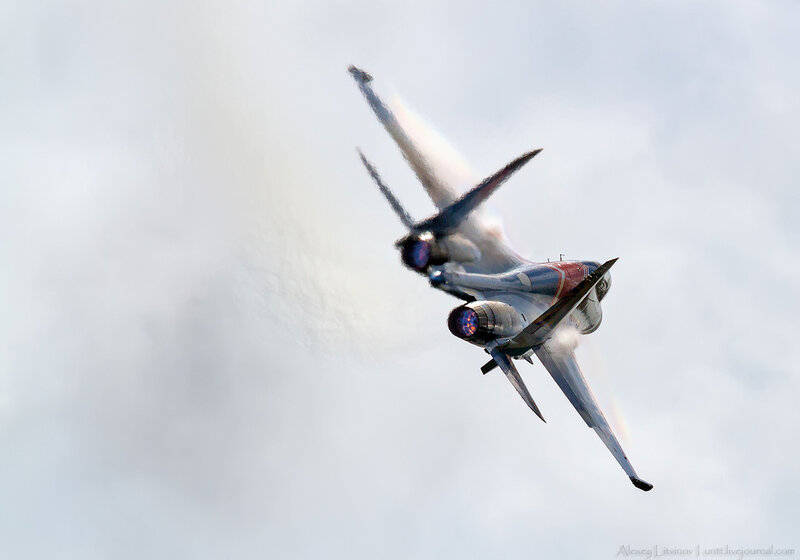

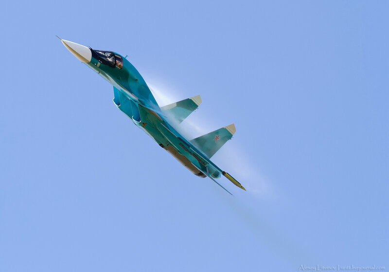

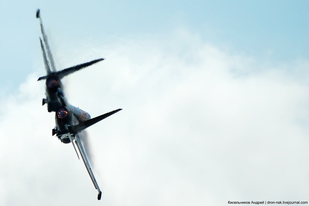

Кстати, почему так часто над сушками появлялось "облако", как выше у komal_brn. Раньше не замечал такого. Влажность конечно высокая была. Какой аналог у гражданских - струи за самолетом? Физика интересна, "облако" же появлялось в чистом небе, когда самолет не в облачности был.
Это срывы, как и у гражданских. У Соколов такое же наблюдалось в прошлом году.
zhmurick, даю текстс вики, думаю многим интересно
Эффект Прандтля-Глоерта ("Prandtl–Glauert singularity") — явление, заключающееся в возникновении облака позади объекта, движущегося на околозвуковых скоростях. Чаще всего наблюдается у самолётов. Существует распространённое заблуждение, что возникновение облака из-за эффекта Прандтля-Глоерта означает, что именно в этот момент самолёт преодолевает «звуковой барьер». На самом же деле, проявление этого эффекта зависит не только от скорости самолёта, но и от температуры и влажности воздуха. В условиях нормальной или слегка повышенной влажности облако образуется только при скоростях, близких к скорости звука. В то же время, в условиях очень высокой влажности этот эффект можно наблюдать и на более низких (но, тем не менее, околозвуковых = "трансзвуковых") скоростях.
Причина его возникновения заключается в том, что летящий на высокой скорости самолёт создаёт область повышенного давления воздуха впереди себя и область пониженного давления позади. После пролёта самолёта область пониженного давления начинает заполняться окружающим воздухом. При этом в силу достаточно высокой инерции воздушных масс сначала вся область низкого давления заполняется воздухом из близлежащих областей, прилегающих к области низкого давления. Этот процесс локально является адиабатическим процессом, где занимаемый воздухом объём увеличивается, а его температура понижается. Если влажность воздуха достаточно велика, то температура может понизиться до такого значения, что окажется ниже точки росы. Тогда содержащийся в воздухе водяной пар конденсируется в виде мельчайших капелек, которые образуют небольшое облако.
По мере того, как давление воздуха нормализуется, температура в нём выравнивается и вновь становится выше точки росы, и облако быстро растворяется в воздухе. Обычно время его жизни не превышает секунды. Поэтому при полёте самолёта кажется, что облако следует за ним (вследствие того, что область низкого давления постоянно образуется позади самолёта), а затем исчезает.
Эффект назван в честь немецкого физика Людвига Прандтля и английского физика Германна Глоерта.
