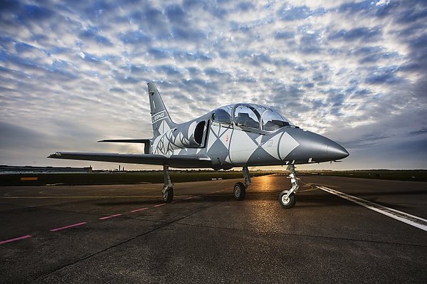

15 сентября 2016 г. потенциальным пользователям был официально представлен разработанный КБ Aero Vodochody самолет-демонстратор технологий для глубоко модернизированной машины L-39NG, впервые взлетевший 14 сентября 2015 г. и за этот год прошедший испытания во всем диапазоне режимов полета. Опытная машина имеет обозначение L-39CW. Основные отличия новой модификации от классического L-39:
- Двигатель Williams FJ44-4M
- Интегрированный "стеклянный" комплекс авионики Genesys Aerosystems
- Индикатор на лобовом стекле от чешского производителя Speel Praha
- Композитные законцовки крыльев вместо баков - баки перенесены в крыло, а их общая емкость даже увеличена
- Катапультные кресла 0/0
- Усовершенствованный планер с ресурсом до 15000 часов
Презентационный сайт новой модели - www.l-39ng.cz.

Я извиняюсь, но судя по дате, написанной на борту, он еще год назад полетел..
А
Амрафен
Новичок
Амрафен, похоже, описка.
Вот, с сайта Aero Vodochody:"
On September 14th, 2015, the factory crew of AERO Vodochody AEROSPACE a.s., composed of Miroslav Schützner and Vladimír Kvarda, successfully completed the first test flight of the L-39NG trainer demonstrator, featuring the new FJ44-4M engine from Williams International..."
www.aero.cz/en/defence-mro/news/first-test-flight-l-39ng-trainer/

Амрафен, спасибо за внимательность. Исследовав открытые чешские источники, исправляю исходную запись.

На прошлой неделе L-39NG прошел испытания на флаттер, максимальную скорость и потолок. На испытаниях достигнута скорость 943,4 км/ч. Назначенные по результатам испытаний предельные эксплуатационные параметры: скорость - 907,4 км/ч (490 узлов), потолок - 11580 м (38000 футов). "Классический" L-39 имел почти такой же потолок (11500 м), но скорость всего 750 км/ч.
Также успешно завершены статические испытания крыла (на изгиб и кручение) и фюзеляжа. В ближайшее время начнутся усталостные испытания крыла на изгиб.
Финальные сертификационные испытания планируются на третий квартал 2020 г.

Ariec 71, 750 - предельная эксплуатационная, 943 - достигнутая на испытаниях.

Явно не приборная. писали бы по маху. Указанная бесполезная истинная

atcstager, это да. На самом деле основная разница в любом случае не столько в планере, сколько в двигателе. Возможно, 750 указали не как максимально допустимую, а как максимальную в установившемся горизонтальном полете.
Нет такой
Как ранее и указали, на элке 900 приборная до высоты 1300 ограничена прочностью конструкции, выше ограничено числом М 0,8.
По достижению М 0,78 автоматически выйдут тормозные щитки

Посмотрел тягу виллиямс, который будут ставить, тяга в вики указана немного меньше, чем у старого аи25тл. Ну если 0/0 условия конечно
