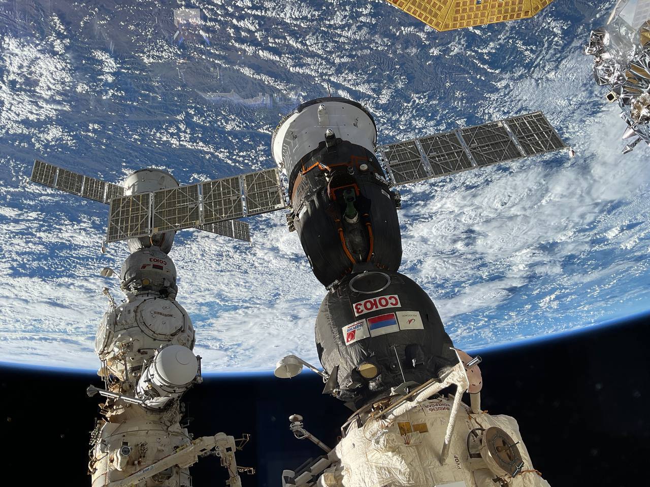

Сергей Прокопьев, Дмитрий Петелин и Франциско Рубио возвращаются на Землю: корабль «Союз МС-23» от МКС.
Приземление планируется в 14:17 по московскому времени. Сергей Прокопьев завершает свой второй космический полет, Дмитрий Петелин — первый. К моменту посадки они проведут в космосе 371 сутки. Приземление спускаемого аппарата планируется в 14:17 в 148 км юго-восточнее казахстанского города Жезказган.
На станции остался экипаж 70-й длительной экспедиции — космонавты Роскосмоса Олег Кононенко, Николай Чуб и Константин Борисов, астронавты NASA Жасмин Могбели и Лорал О’Хара, астронавт ESA Андреас Могенсен и астронавт JAXA Сатоси Фурукава.
