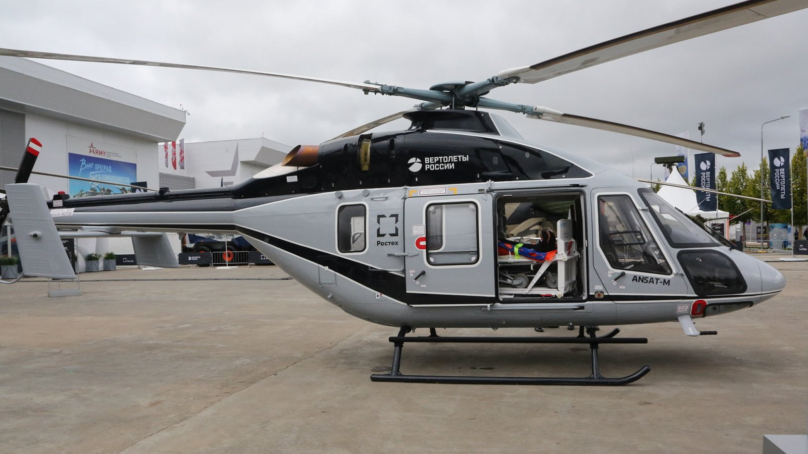

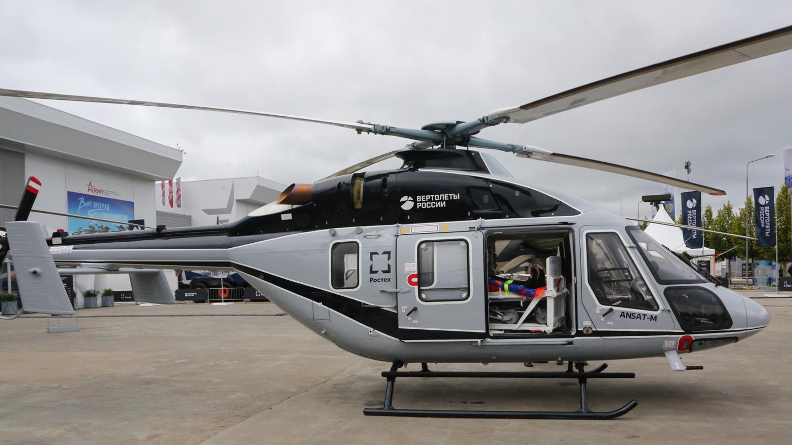

Ну и сообщали, что на Ансате-М будет увеличен объем основных баков, и MTOW, соответственно и без доп.бака он будет летать дальше.

ВРы вон, например, пишут у себя, что дальность Ансата с основными баками (т.е. без дополнительного) 505 км с АНЗ. В сан.варианте с расчетной нагрузкой (мед.модуль с оборудованием, больной и два медика) по графикам выходит около 460.
З.Ы. то что ПОС пока нет, не есть хорошо, конечно. Но сделают ж, наверное, со временем... Да и у Ансата-М дальность будет поболе
