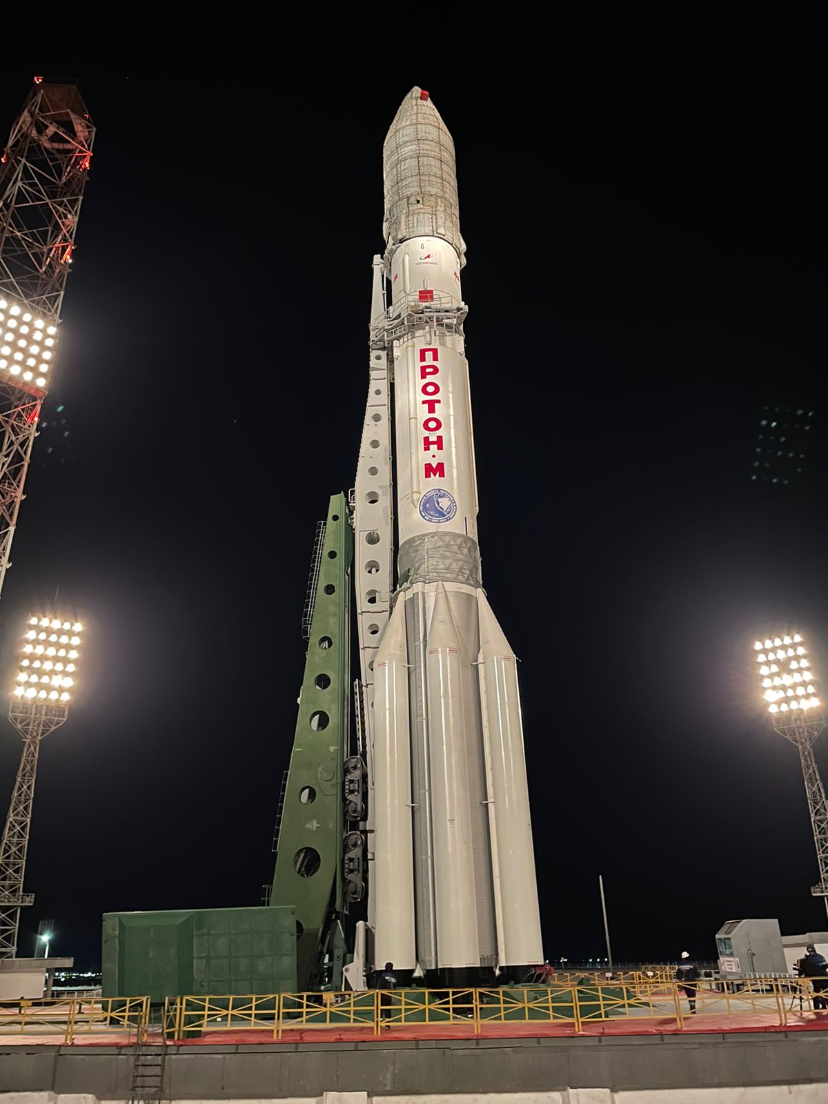

Если уж зашла речь о СПД,то на ближайшем пуске Протона 13 декабря будут запущены Экспресс-АМУ3 и Экспресс-АМУ7 ,на каждом из которых которых будет связка из двух двигателей СПД-100 и одного СПД-140.
